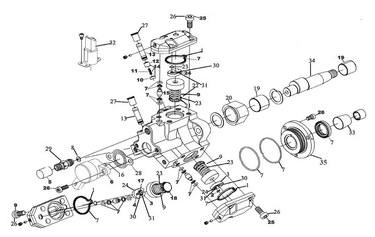

kann mir jemand noch die richtige explosionszeichnung verlinken?
und Diesel-Technik Biberach einfach anschreiben wegen dichtungssatz @Funman?
und die liefern dann auch das folgende hier?:
BOSCH F01M101454 Dichtungssatz
BOSCH F00R0P0253 Wellendichtring 2x
BOSCH F01M100114 Nullring
BOSCH 0 928 400 323 Abschaltelement
bearbeitet von Broxin
vor 2 Stunden schrieb Broxin:
Moment, ich suche noch mein Dynamit und die Hochgeschwindigkeitskamera......
Schon gefunden:
Die Zeichnung gibt nicht genau die Pumpe des Smart wieder. Dargestellt ist die normale CP1. Der Smart hat die CP1K, mit anderem Antrieb und ohne Zumeßeinheit. Die hier wesentlichen Dichtungen und der grundsätzliche Aufbau sind aber gleich.

vor 2 Stunden schrieb Funman:
Uiii 😵‍💫
Na das wird spannend 😃

Einfach machen !!! Wenn das Teil auf der Werkbank liegt und dann bestenfalls vollständig zerlegt da liegt (Ex-Zeichnung ausgedruckt sichtbar bereithalten)....ist m.M.n alles halb so schlimm (und ich war dann erstaunt: War es DAS etwa schon ???)
