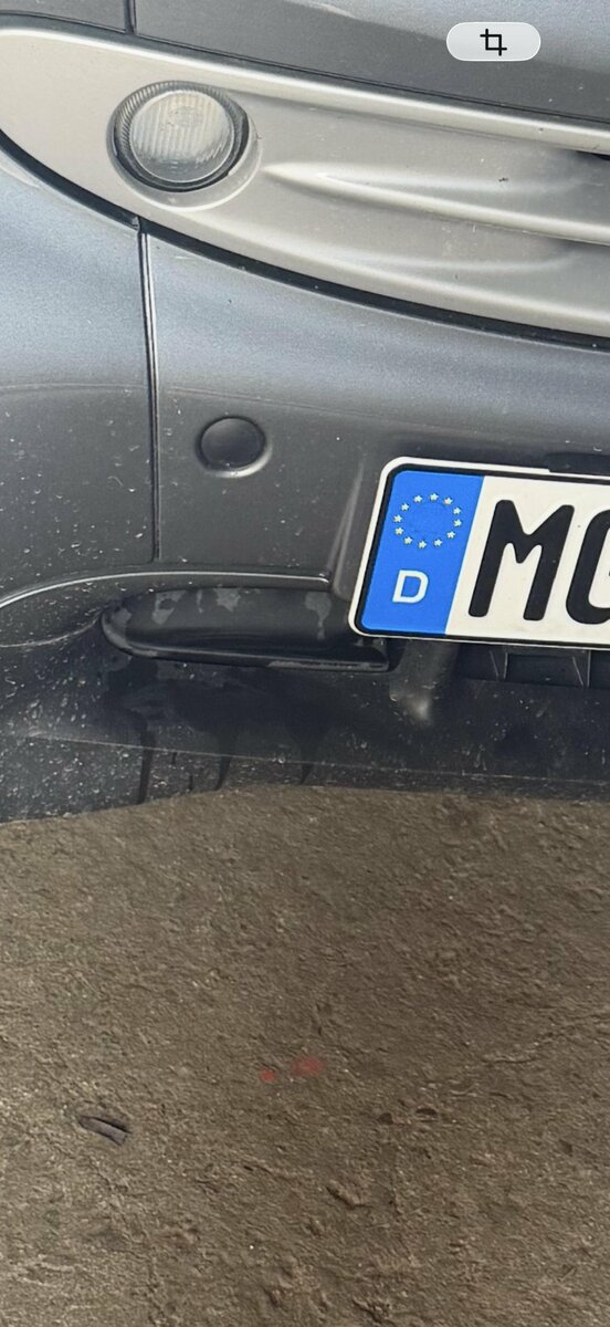

Hi habe heute meinen Smart zugelassen bin die erste Runde damit gefahren , habe nach dem fahren festgestellt das er vorne an der Stoßstange rechts Öl Flecken hat siehe Foto . Woher kommt das ? Ladeluftkühler?
Desweiteren ist er auch Diesel Inkontinent wenn der Motor Läufz tropft Diesel vom Motor ab .
Sieht mir eher nach Wasser aus. Da kann kein Öl hinkommen, zimindest kein Motorenöl oder Getriebeöl oder Dieselöl. Es ist keins in der Nähe.
An der Stelle ist am wahrscheinlichsten vorbeigelaufenes Scheibenwaschwasser. Hast du das kürzlich aufgefüllt?
Eine gewisse Chance wäre noch das Öl aus einer gerade undicht gewordenen Klimaanlage. Das wäre aber schon ein großer Zufall.

Nein aber wenn man da drüber wischt fühlt es sich schmierig an . Bremsflüssigkeit kann das auch nicht sein oder ? Da ja der Behälter auf der rechten Seite sitzt richtig ?
Probier doch mal. Bremsflüssigkeit schmeckt süß.
Dein Bild zeigt die rechte Seite. Der Bremsflüssigkeitsbehälter ist links.
Hat der Smart eine Klimaanlage? Geht die noch? Du könntest mal die untere Kante des Klimakühlers untersuchen. Vielleicht ist da alles verölt.

Teste ich morgen mal . Nein er hat keine Klima .
vor 2 Minuten schrieb Buncher:
Dann fällt diese Möglichkeit weg. Dann bleibt fast nur Bremsflüssigkeit. Hast du die aufgefüllt?

Ebenfalls nicht . Muss morgen eh Ölwechsel machen , dann schaue ich mal genauer . Und auch wegen der Undichtigkeit mit Diesel 😤. Das macht mir grad am meisten Kopfzerbrechen.

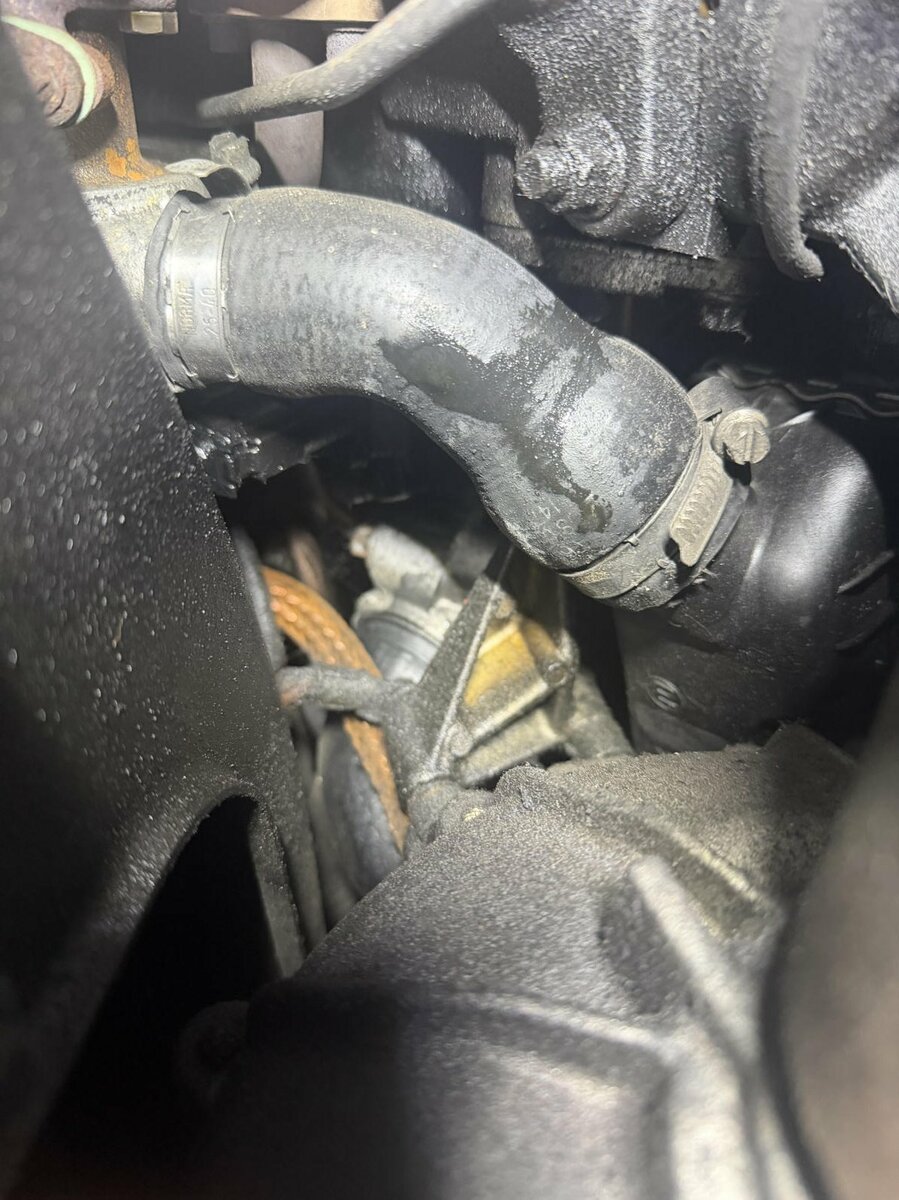

Habe da erst oben die glühkerzen gemacht und eventuell bei der Demontage der Leitungen was beschädigt ?
es tropft ca mittig vom Smart ab .
Könnte sein. Ich schraube die Halterungen der Leitungen ab um an die Glühkerzen ranzukommen.

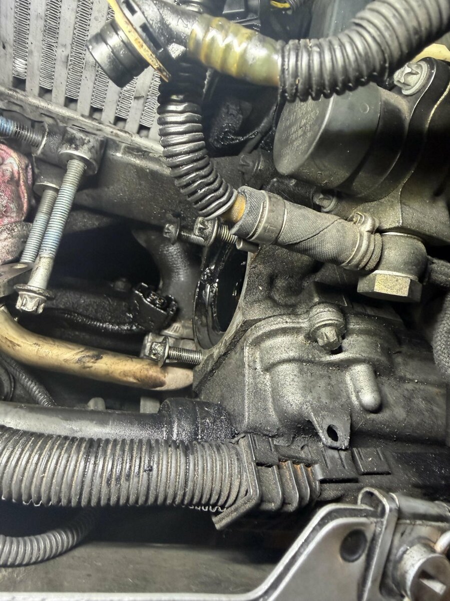

Also mir hat es grad keine Ruhe gelassen . Es tropft Diesel von der ladeluftkühler Leitung ab . Darüber sitzt glaube ich die Hochdruck Pumpe richtig ?😩

Richtig. Dann sind entweder die Dichtungen in den Zylinderköpfen der Pumpe undicht, oder das Abschaltventil, oder beides.
Es könnte auch noch eine Dieselleitung in dem Bereich beschädigt sein. Wäre aber ungewöhnlich.

Erstmal genau schauen, wo es herkommt. Abwaschen mit Bremsenreiniger, Motor laufen lassen. Wenn es schon tropft dann muß die Undichtigkeit erheblich sein. "Normal" ist in so einem Fall so 2 Tropfen nach jedem Abstellen.

Der Bremsflüssigkeitsbehälter ist in Fahrtrichtung rechts. Wenn man davor steht also links. Also über dem fotografierten Bereich. Das macht es wahrscheinlicher daß es Bremsflüssigkeit ist.
vor 9 Minuten schrieb 380Volt:
Kolben zurückgedrückt bei vollem Ausgleichsbehälter ?
Wäre eine Möglichkeit. Wurde das gemacht?
Spritzt jedenfalls bis sonst wohin..... Vor 40 Jahren ist mir so was auch mal passiert. 🤐
  • Autor
Nein es wurde kein Kolben zurück gedrückt . Habe mal nach den Behälter geschaut da ist alles trocken . Werde das mal sauber machen und beobachten.

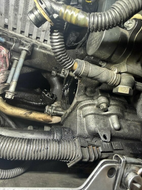

zum Thema Diesel Undichtigkeit ich gehe stark davon aus das es die Pumpe ist oder was meint ihr? Die Richtung wo es auf den Schlauch tropft ist genau unterhalb der Pumpe . Sie ist jedenfalls nun raus .
vor 9 Minuten schrieb Buncher:
Zumindest ist die Hochdruckpumpe sehr oft Ursache von Undichtigkeiten! 😒
Diesel tropft dann nach unten ab.
