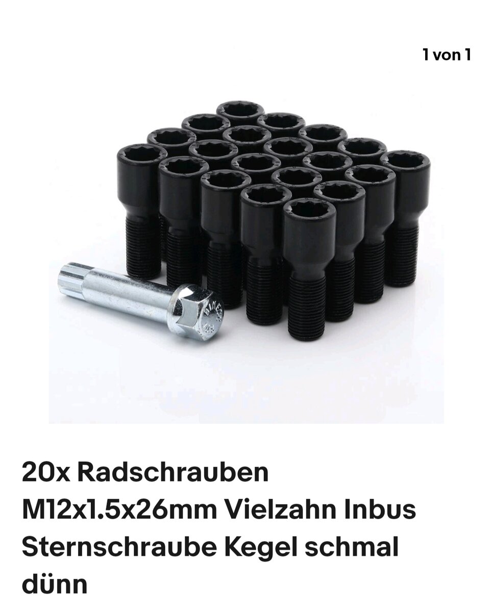

Ich habe diese Schrauben bestellt. Ich glaube, jemand hatte hier bereits einen Link gepostet, darüber habe ich die passenden bei eBay gefunden. Jetzt warte ich auf die Lieferung, dann sehen wir, ob sie passen.“
Ganz wichtig ist auf jeden Fall, daß es Kegelbundschrauben sind!
Denn dies charakterisiert die Form der Auflagefläche im Felgensitz der Schraube! Und wenn dies nicht gegeben ist, wenn z.B. Felgen mit Kegelaufnahme mit Kugelbundschrauben oder umgekehrt befestigt werden, dann liegt der Bund der Schraube nicht flächig in dem Sitz der Felge auf, sondern nur punktuell. Dies führt dazu, daß die Felge nicht korrekt fixiert ist, der Sitz dadurch stark überlastet und dadurch unbrauchbar wird! Es ist zwar nur ein Buchstabe Unterschied zwischen Kugelbund und Kegelbund, aber der ist elementar! ⚠️
Hat sich jetzt zeitlich überschnitten.
Die sehen schon mal sehr gut aus und da haste auch noch welche übrig, denn Du brauchst am Smart ja nur 12 Stück! 😉

Besser eine Schraube mehr in Reserve als eine zu wenig 😅
