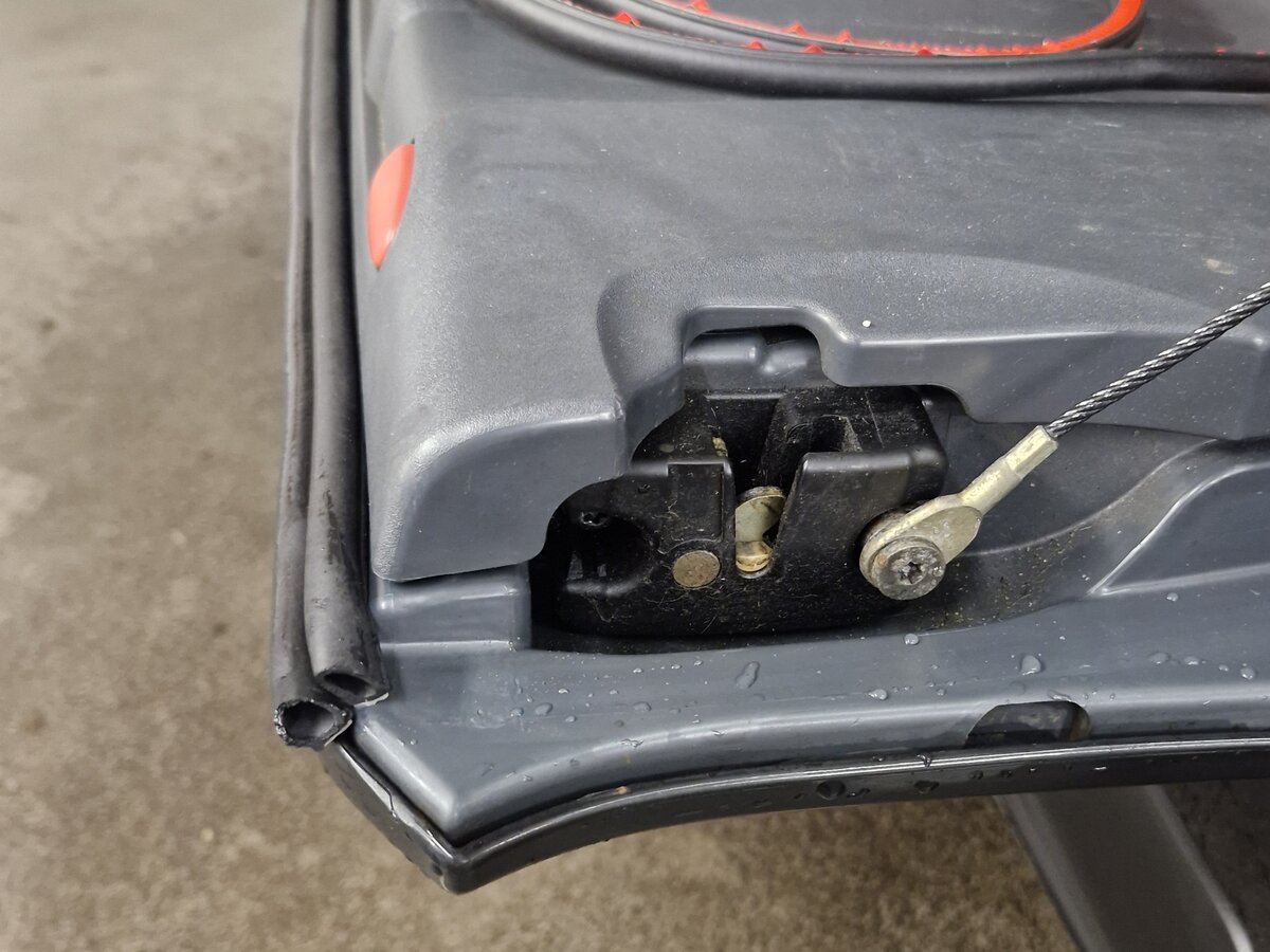

Hallo zusammen , ich bin neu hier im Forum und wollte mich mal einbringen. Bei meinem Smarty bj 2003 cabrio war ständig der Teppich im ganzen Auto nass. Als Ursache habe ich eine schwache Gummidichtung zwischen Verdeck und Heckklappe lokalisiert und mir was einfallen lassen. Hat hauch den Test mit Gartenschlauch bestanden. 🤗
Alles andere ist schon ok aber ich will noch den Aktuator tauschen da ich ab und zu Schaltaussetzer habe. Fahre dann ne weile mit 3 Balken bis ich die Batterie abklemme, dann ist erst mal wieder alles ok.

Hi MiBa
Was hast du dir da nun einfallen lassen?
Ich komme gerade nicht drauf. Hast du neue zwei dichtgummies eingeklebt?
Ich hatte es auch und habe die originalen gummies mit silikonöl eingepinselt und es war dann gut dicht bis jetzt. Hat der gummi wohl etwas pflege gebraucht bei mir damit er wieder weich wird.
