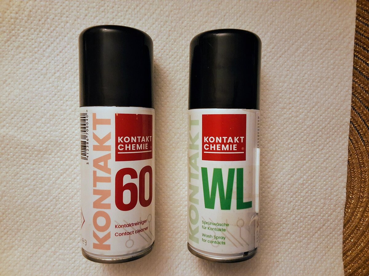

Ich hatte das Problem auch. Bevor Du jetzt das Kombiinstrument auseinanderbaust, schau Dir die Steckverbindung im Fussraum fahrerseitig links an. Besorge Dir Kontaktspray sowie die Sprühwäsche und sprühe den schwarzen Stecker und die weisse Kupplung mit Kontaktspray ein und lass es 10 Min. einwirken. Dann reinigst Du beide mit der Sprühwäsche und steckst diese wieder zusammen. Danach sollten die Wippen wieder funktionieren.
Warum kontaktspray und danach die wäsche?
Reicht nicht einfach kontaktspray rein, stecker mehrmals drauf und ab, trocknen lassen und dann final zusammenstecken?
Das Kontaktspray hat Substanzen drin, welche Korrosion und Verunreinigungen ablösen sollen. Ob es jetzt Säuren sind oder basische Komponenten sind, kann ich jetzt nicht sagen. Die Sprühwäschen entfernt danach die Ablösungen und neutralisiert das restliche Reinigungsspray.
Interessant. Danke.
Weil normal kriegt man ja zu 90% bei den Läden nur ein Kontaktspray angeboten. Von der Wäsche höre ich zum ersten mal.
Das macht Sinn, danke.  Ich habe bisher auch nur Kontaktreiniger gekannt und gebraucht.  Zur Info: Ich hatte den besagten Stecker schon wiederholt erfolglos auseinander gezogen und mit Kontaktreiniger eingesprüht.  Daher dachte ich, dass das Problem woanders liegen muss.  Das Lenkrad wollte ich nicht selbst abnehmen, weil ich schon fürchtete, dass es danach programmiert werden muss.  Nun hat die Werkstatt das Lenkrad ausgebaut und mir versichert, dass die Wickelspule Schuld sei.  Auf Grund eurer guten Info habe ich darauf bestanden, dass alles wieder eingebaut wird und ich den Wagen abhole.  Das verrückte ist, dass nun die Schaltwippen wieder funktionieren!  Ich gebe dann Bescheid, so bald ich jemanden gefunden habe, der das Diagnosegerät hat und alles neu programmieren kann.  Vielen Dank für die Hilfe!
vor 2 Stunden schrieb Broxin:
Interessant. Danke.
Ich benutze es beruftlich in der Elektronik schon seit zig Jahren. Für den privaten Bereich reichen die 200ml Flaschen. Die bekommt man über Amazon und die reichen jahrelang.
