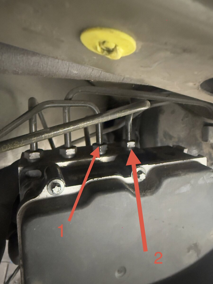

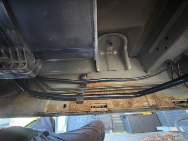

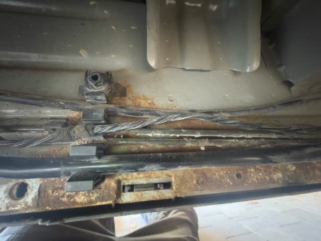

Die Nr.2 war überhaupt nicht fest angezogen. Ging sofort auf. Na, das war dann ja der richtige Zeitpunkt dort zu schauen 😬

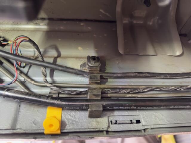

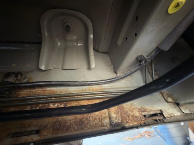

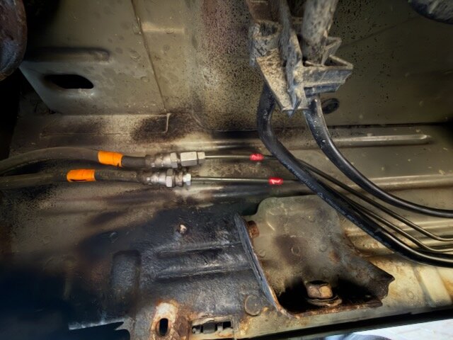

50 & 60 sind drin. Ging einfach,
die Schrauben im ABS Block kann man fast ganz mit der Hand reindrehen.
Dann schön anziehen mit 11 er.
Jetzt geht es an die beiden hinteren Leitungen.
By the way, den Rost habe ich danach schön bis zum blanken Metall entfernt.
Da komm morgen noch der Würth Rostumwandler drauf.

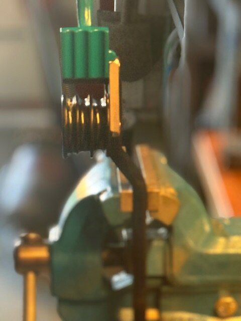

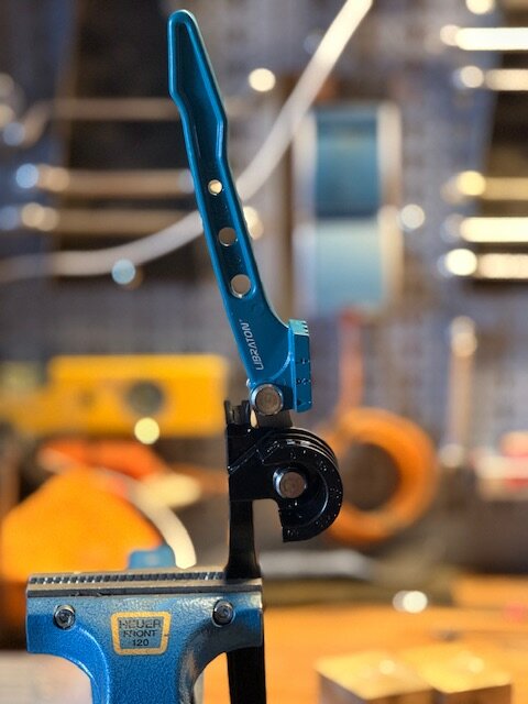

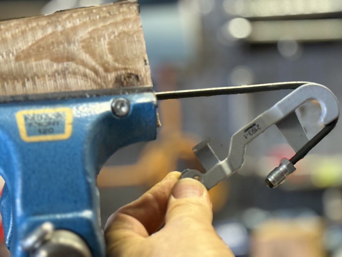

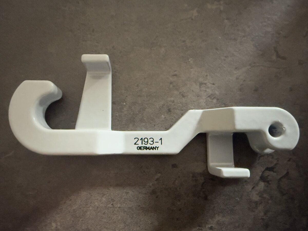

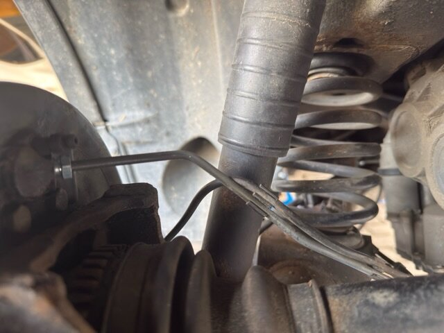

Habe die kleinen Radien hiermit gebogen. Geht ganz gut.
HAZET Biege-Werkzeug bei Amazon
Smart Coupé Passion 451,
999cm³, 62KW, Turbo
94.000 KM, Bj 8/08
Derzeitiges Öl: Mobil 1 0W40
_________________________
Radien über 90 Grad, besonders der an der linken hinteren Bremse, lassen sich damit hervorragend biegen.  Die Bremsleitung spanne ich dazu im Schraubstock zwischen 2 Weichhölzern ein.

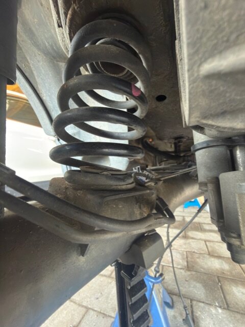

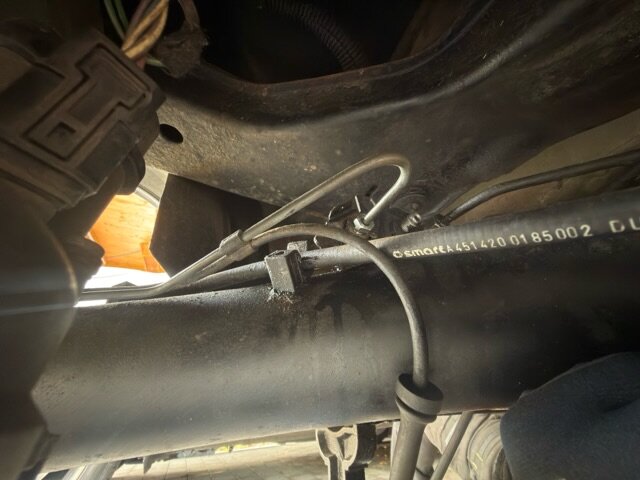

Bremsleitung hinten links ist fertig und eingebaut.
bearbeitet von speedhawq

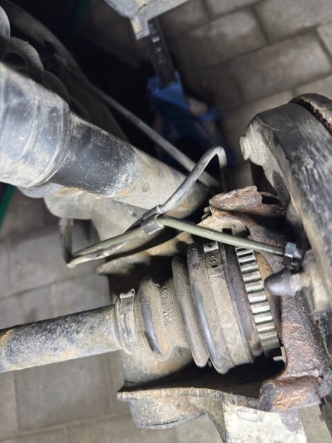

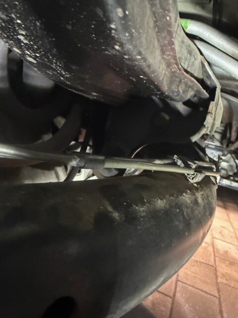

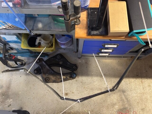

Die hintere rechte Leitung habe ich Stück für Stück mit Kabelbindern fixiert und nachgebogen.
Die Überwurfmuttern habe ich wiederverwendet.

Gute Arbeit. Du warst fleißig.
Am 30.10.2025 um 16:13 schrieb speedhawq:
Warum nicht mit der "großen Biegezange" die du oben abgebildet hast?
vor 14 Stunden schrieb Funman:
Die ist nur für große Radien geeignet. Ich musste mich selbst erst einmal rantasten.

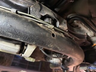

Nachher- Vorher
TÜV hat ja gesagt. 🙂
