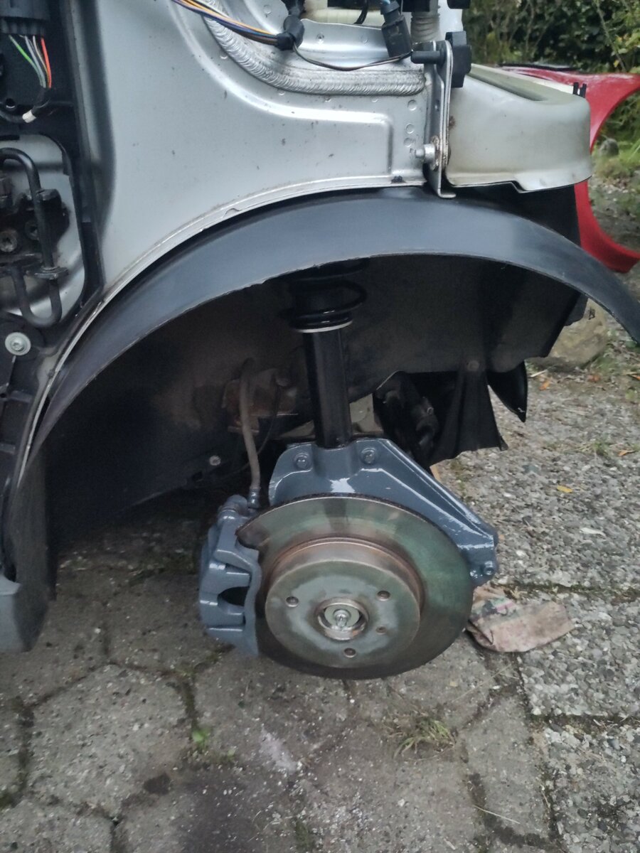

, Hallo Leute, nachdem ich heute morgen feststellen musste, dass ich erstmal nicht weiterkomme (mit der Fahrerseite), habe ich nun  meine erste Kfz. -  Bastel/Schrauberrunde  beendet.
Die beiden Schrauben der Haltebleche lassen sich nicht lösen.
Viel WD 40 hat nichts gebracht, Akkuschlagschrauber nichts, der Haarfön auch nicht, Feuerzeug drunter halten auch nicht. 😉  (Oder genau so viel  ...)
Also habe ich kurzerhand alles wieder zusammen gebaut. Positives Fazit : Es ist jetzt wesentlich mehr Platz im Radkasten. Da kam man vorher gerade noch mit eineinhalb Fingern rein.
Jo und auf der gegenüber liegenden Seite genau das gleiche, ohne Federbeinwechsel mehr Platz im Radkasten.. Der Smart steht auch nicht schief,  sondern wunderschön gerade da.
An dieser Stelle noch mal  vielen lieben Dank an alle, für die super Unterstützung.

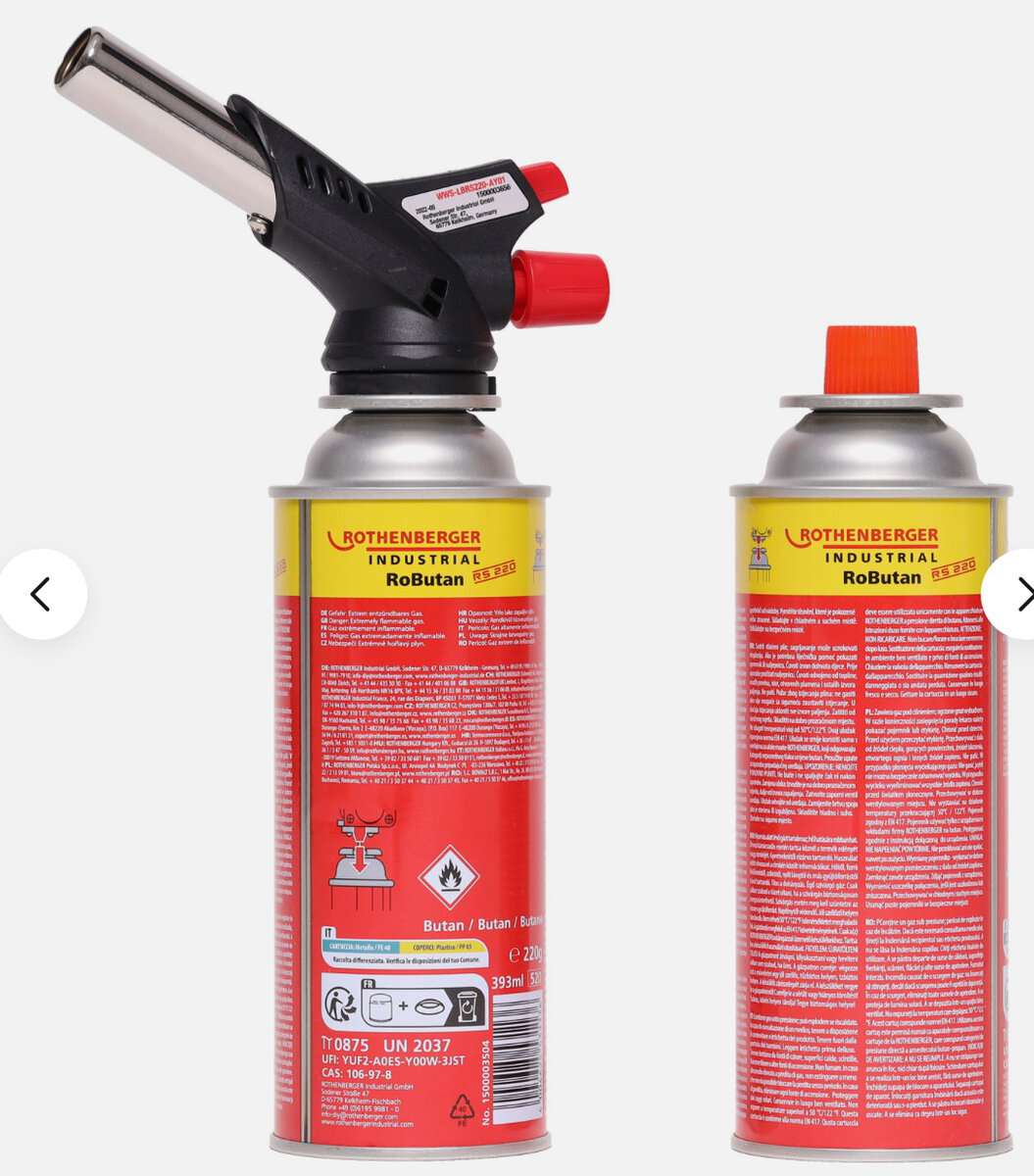

Werkzeug zum Erwärmen ist ganz einfach. Fahr in den nächsten Baumarkt, Kauf dir eine kleine Gaskartusche und nen Bunsenbrenner-Aufsatz.
Kostet nen Appel und ein Ei und funktioniert für diese Zwecke prima.
Gibts ab 20 Euro.

Wir haben hier so ne grosse Gasflasche im Haus. Der Eigentümer hat mal Kupferdächer geklempnert. Der wird sicherlich das Passende haben.

Ich weiß ja nicht was "diese Zwecke" sind. Zum Lösen von festsitzenden Schrauben ist aber genau so ein Bunsenbrenner ungeeignet. Damit bekommt man vielleicht irgendwas warm. Aber niemals ein Stahlteil außen heiß und innen kalt.
vor 8 Stunden schrieb Funman:
diese Zwecke
Zum genügend Anwärmen kleinerer und mittlerer Schraubverbindungen tut es so ein Bunsen-Brenner auf alle Fälle.
Z.B. um ne festsitzende Lambdasonde aus nem VorMoPf-Pott zu bekommen. Hat mir dabei geholfen als ich meinen Bambus-Pott montiert habe und die LS vom Serienpott in den B-Pott umgepflanzt habe.
Für die „handlichen“ LKW-Spezial-Hansigerät-Stahl-Schraub-Verbindungen wird es allerdings nicht reichen. Da brauchst schon ne richtig heisse O2-Gas-Flamme.

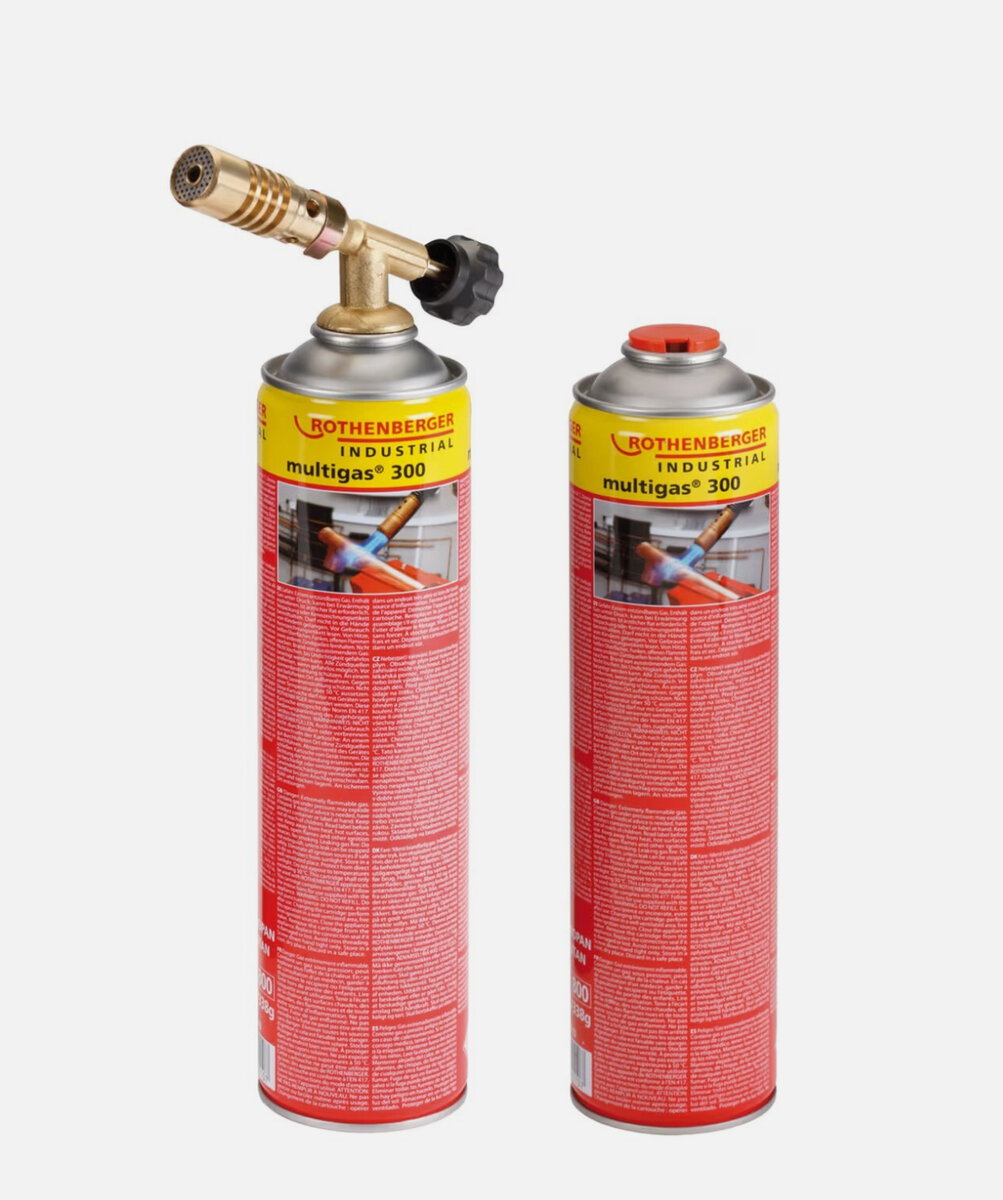

Laut Auskunft meines Mitbewohner/Freundes: Kupferdächer werden natürlich nicht gelötet, sondern Kupfer - Regenrinnen   ...   und die werden hartgelötet.
Die beste Lösung um alte, verrostete Schrauben zu lösen ist, man erhitzt die Mutter mit einem richtigen Schweißbrenner.
Schweißbrenner, weil man nicht das ganze Teil erhitzen will, sondern nur die Mutter.
Darum ist ein Lötbrenner nicht so gut geeignet, da dieser zu großflächig erwärmt.
Eine Propangas - Lötflamme kann aber auch schon ausreichen. Und da diese hier vorhanden ist, probiere ich es erst einmal damit.  -  Nächstes Wochenende aber erst. Grüße an alle! 🧑‍🔧🫖

Das ist ein Sonderfall, weil die Sonde auch im Normalbetrieb schon sehr heiß wird, wie der ganze Auspuff. Das Fahrwerk z.B. wird aber im normalen Betrieb nicht heiß. Dafür sind an modernen Autos fast überall Kunststoffteile verbaut. Am Fahrwerk z.B. Gummibuchsen, an Kugelgelenken Staubschutzmanschetten und Kugelschalen, an Radlagern die Kugelkäfige und Dichtungen, ABS-Sensoren, usw usf.. Wenn jetzt das ganze Teil heiß gemacht wird, werden diese Kunststoffteile zerstört.
Ich will nicht bestreiten, daß an einer Lambdasonde ein allgemeines Heißmachen besser ist als nichts. Aber auch dort dürfte sich die Sonde viel besser lösen, wenn der Rohrstutzen in dem die Sonde eingeschraubt ist, heißt gemacht wird und die Sonde selbst kalt bleibt.
Typisches Beispiel am Fahrwerk die Kontermutter des Spurstangenkopfes. Die Mutter mit Schweißbrenner 2 Sekunden heißmachen und sie läßt sich locker abdrehen. Einige Sekunden später ist sie wieder so kalt, daß man sie mit der Hand anfassen kann. Das Spurstangengelenk merkt davon gar nichts. Wenn aber mit dem "Bunsenbrenner" der ganze Spurstangenkopf heiß gemacht wird, ist das Gelenk für die Tonne.
vor 12 Stunden schrieb SmartManI:
Genau.
vor 32 Minuten schrieb Georgie:
Genau das ist der Punkt. Außerdem hat der Bunsenbrenner viel zu wenig Leistung, um in 2 Sekunden so eine Mutter heiß zu bekommen.
vor 53 Minuten schrieb Funman:
Dann ist die Sache vom Prinzip her klar.
Ich mache mich mal auf die Suche. 👍

Update: Dieses Teil bei Kleinanzeigen entdeckt und gekauft:
