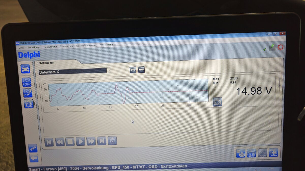

Die Servo setzt immer mal wieder aus.(nicht während der Fahrt)
Manchmal hilft ein Neustart des Motors, dann funktioniert sie plötzlich.
Am nächsten Tag kann es dann sein dass sie wieder ausfällt.
Smart sagt.... alles neu 😅
Beim Auslesen erscheinen Fehlercode 1002 & 1003....ansonsten ist alles Fehlerfrei.
Heute hing er am Lesegerät und ich habe festgestellt dass die Spannung der elektrischen Servolenkung erheblich abnimmt sobald ich einlenke. (siehe Grafik)... da kann doch was nicht stimmen, oder?

Hallo, hatten wir schon das Thema. Ich weiß gerade nicht mehr was es war.
Die Stromaufnahme ist sehr groß, da kann schon ein bißchen was einbrechen.
