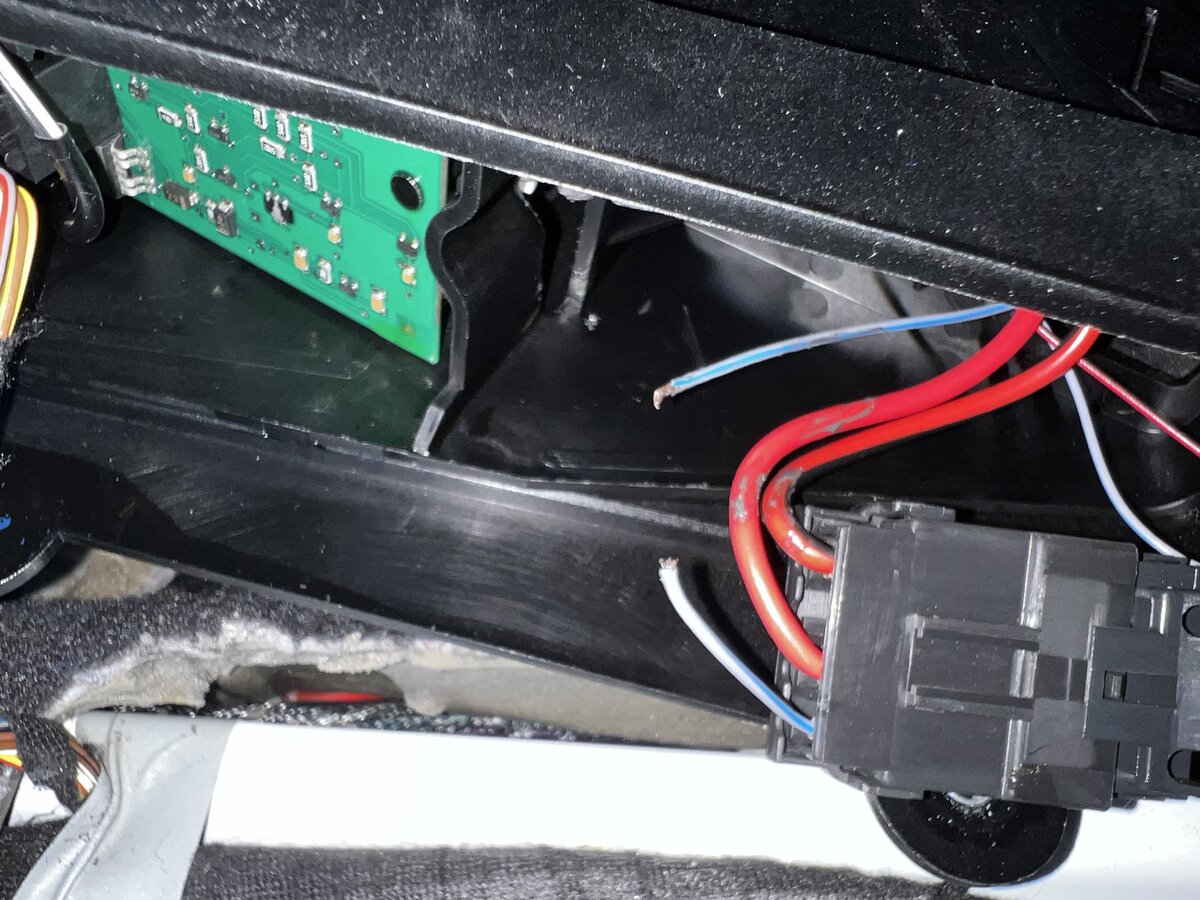

bin leider erst jetzt wieder dazugekommen was zu machen.
Hab die Schrauben der Schalteinheit erfolgreich mittels Wasserpumpenzange aufbekommen. War wie vermutet ein Drahtbruch. Siehe Bild.
Hab jetzt alles gerichtet aber die Karre springt immer noch nicht an.
Zündung an, R N und erster Gang lässt sich alles normal anwählen aber beim Startimpuls passiert nichts.
mit meinem provisorischem Sterterdraht zum Magnetschalter dreht sich der Anlasser, aber Motor läuft nicht an.
Vermutlich gibts da wohl ein Problem mit der Wegfahrsperre.
wird da keine Meldung am Display angezeigt wenn die nicht funktioniert?
Werde die Schalteinheit noch mal aufmachen in der Hoffnung dass ein Stecker nicht richtig sitzt.
