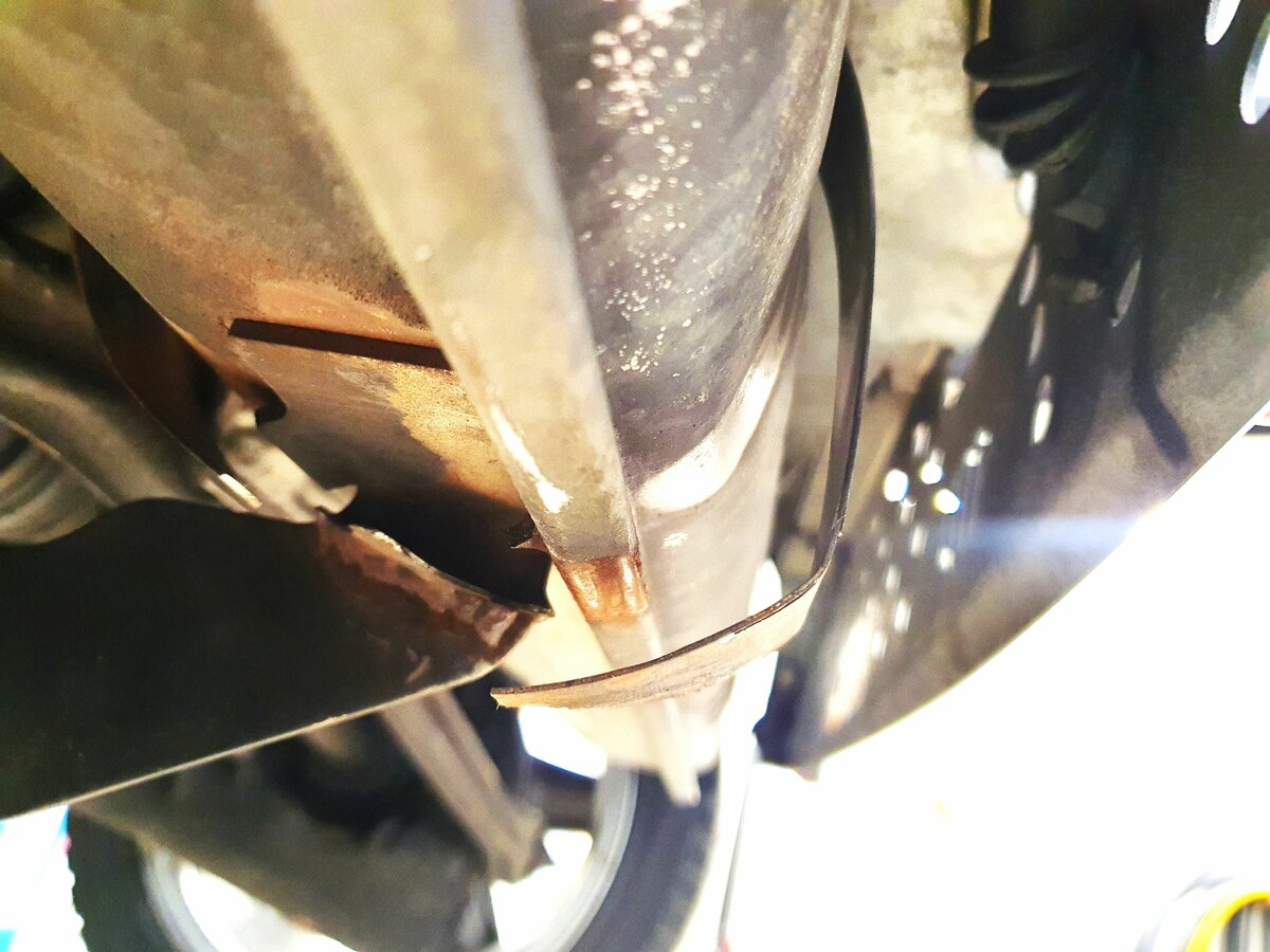

Moin. Bin nach langer und positiver Fahrzeit mal wieder hier im Forum. An meinem Smart Cabrio  ist die Metallbandschelle an seiner Schweißnaht gebrochen/gerissen.
(450, 2004, Diesel, ohne DPF,  120.000km, neuer (billiger) Schalldämpfer bei  ca.100.000 erneuert).
Gibt es ein Reparatur-Set oder einen Vorschlag für eine solide Reparatur. Der Topf ist noch sehr gut erhalten.

Das wäre gemäß dieser Seite die Pos. 40 bzw. Teilenummer Q0011927V002000000
Preis bei MB sagenhafte 175.- Euro, siehe jene Seite!  🙄
Ist ja klar, wenn das auch für die GLC-Klasse ist, dann muss es ja auch teuer sein! 😄
Wenn Du mit dieser Nummer mal bei Tante Google schaust, gibt es dazu aber jede Menge Alternativen.
Nur ein Beispiel von vielen, hier explizit für den Smart angeboten!
Hier noch mal ein anderes Beispiel, explizit von einem Auspuffhersteller. 🙂
Allerdings habe ich weder mit dem Original, noch mit den Nachbauten Erfahrungen, also ohne Gewähr!
Der Preis bei MB ist auf jeden Fall bar jeglicher Realität! 😡
Aber nicht vergessen: Vertrauen Sie auf Mercedes Benz Originalteile! 😂
