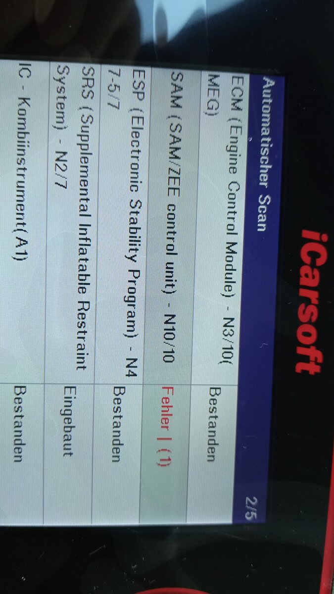

Hallo zusammen, ich habe einen smart 450 bj 2003. Dieser hat seit kurzem die Fehlermeldung Sam/Zee N10/10. Die ABS und Warnlampe leuchtet nach dem ersten Bremsen wieder aus. Es gibt keine Einschränkungen,Symptome oder weitere Fehler. Ich habe leider noch etwas Feuchtigkeit über die Windschutzscheib bekommen. Allerdings ist die ZEE nicht nass.  Vielleicht kann mir jemand weiterhelfen!?
Vielen Dank

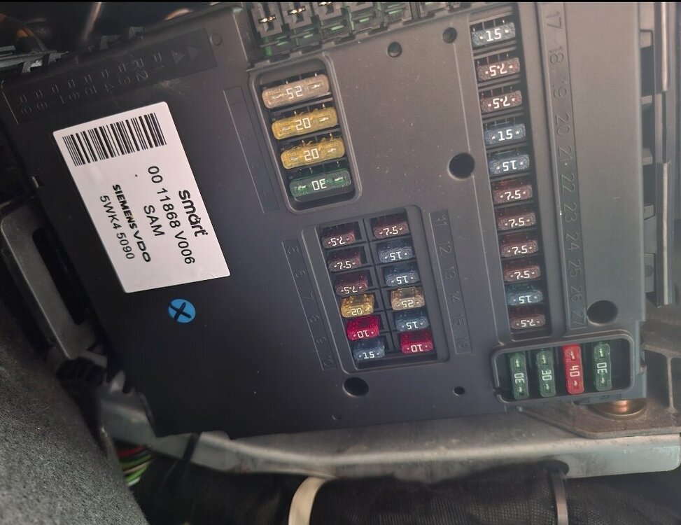

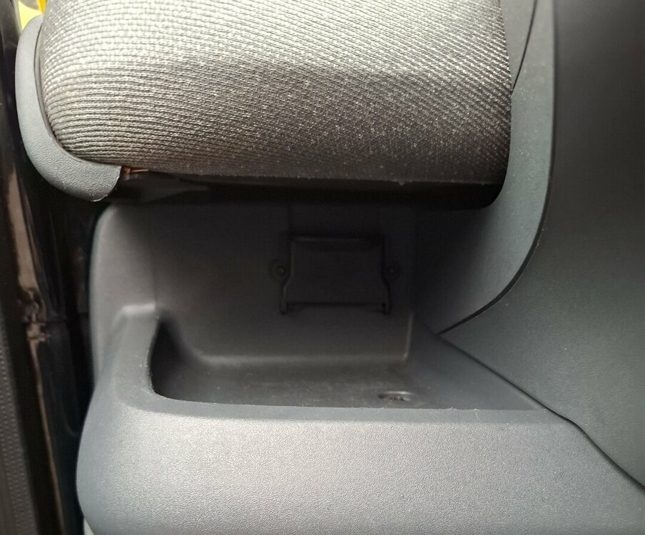

Ist das ein SAM Smart oder ein ZEE Smart? Wo sitzt die Diagnosebuchse?
Vielen dank für die hilfe!
Die Diagnoseb. Ist in dem kleinen Fach neben dem Lenkrad. Das müsste ein SAM sein, zumindest steht dieses auf dem Sicherungsk.

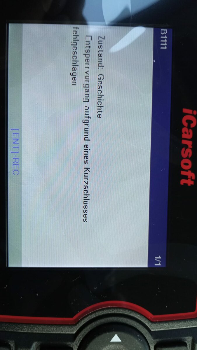

Hallo, B1111 ist ein Fehler der ZV. Wenn sie normal funktioniert einfach löschen und beobachten.
IN der SD steht unter B1111 Verriegelungsvorgang wegen Kurzschluss fehlgeschlagen /nicht Entriegelung/
und wahrscheinlich wäre die Beschreibung genauer welches Teil das Problem macht.

N10/10 ist keine Fehlermeldung, sondern die Bezeichnung für eine Elektronikeinheit im Smart, so weit ich weiss.
Damit ist vermutlich das SAM als Komponente gemeint!

Achja, jetzt sehe ich es auch, B1111 steht links oben im Display im ersten Bild. Ich habe mich gewundert über
