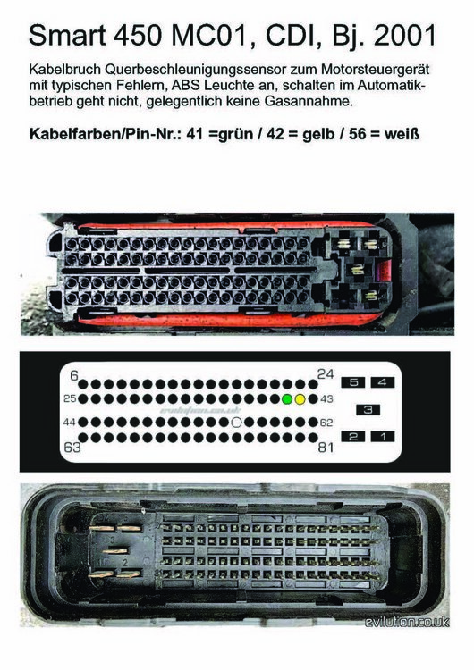

Hallo und vielen Dank für deine Hilfe, hab noch ein bisschen weiter gelsen hier im Forum und dabei folgendes Bild gefunden. Da scheint es einen Unterschied zwischen Benziner und Diesel zu geben. Aber die rechte Belegung müsste zu meinem passen. LG Tom
Das mag sein, daß es einen Unterschied zwischen Benziner und Diesel am MEG bzw. Dessen Pinbelegung gibt, die Leitungsführung indes dürfte dieselbe sein.
und beim cdi ist die Gefahr des Aufscheuerns der Isolationen der Leitungen aufgrund der harten Motorvibrationen noch größer als beim Benziner
Die Leitungen solltest Du speziell in der Gegend des LLK mal überprüfen.
Irgendwo gibt es hier im Forum auch bereits einen Beitrag mit Bildern  den finde ich allerdings gerade nicht.
Grade mal das Bild näher angeschaut, das MEG des Benziners und des Diesels unterscheiden sich durch den einen Pin, beim Benziner ist es 80, beim Diesel 56.
Die Pins 41 und 42 sind bei beiden gleich. 🙂

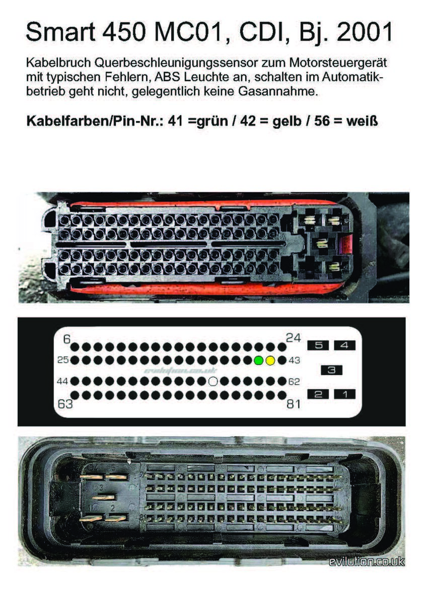

Beim Stöbern im Forum bin ich auf die Grafik mit der Pinbelegung am Hauptstecker des Motorsteuergerätes gestossen
und es sind tatsächlich beim Diesel Pin 41 / 42 / 56 nur hatte ich andere Kabelfarben. (Siehe unten)
Auf einer Leitung hatte ich einen Widerstand im Mega Ohm Bereich und auch eine schadhafte Stelle im kabelbaum gefunden;
leider war nach neu verlöten der beschädigten Kabel immer noch eine Leitung tot.
Da ich keinen weiteren Schaden finden konnte hab ich eine neue Leitung vom Zentralstecker zum QBS gezogen.
Und jetzt schnurrt er wieder!!
LG Tom
