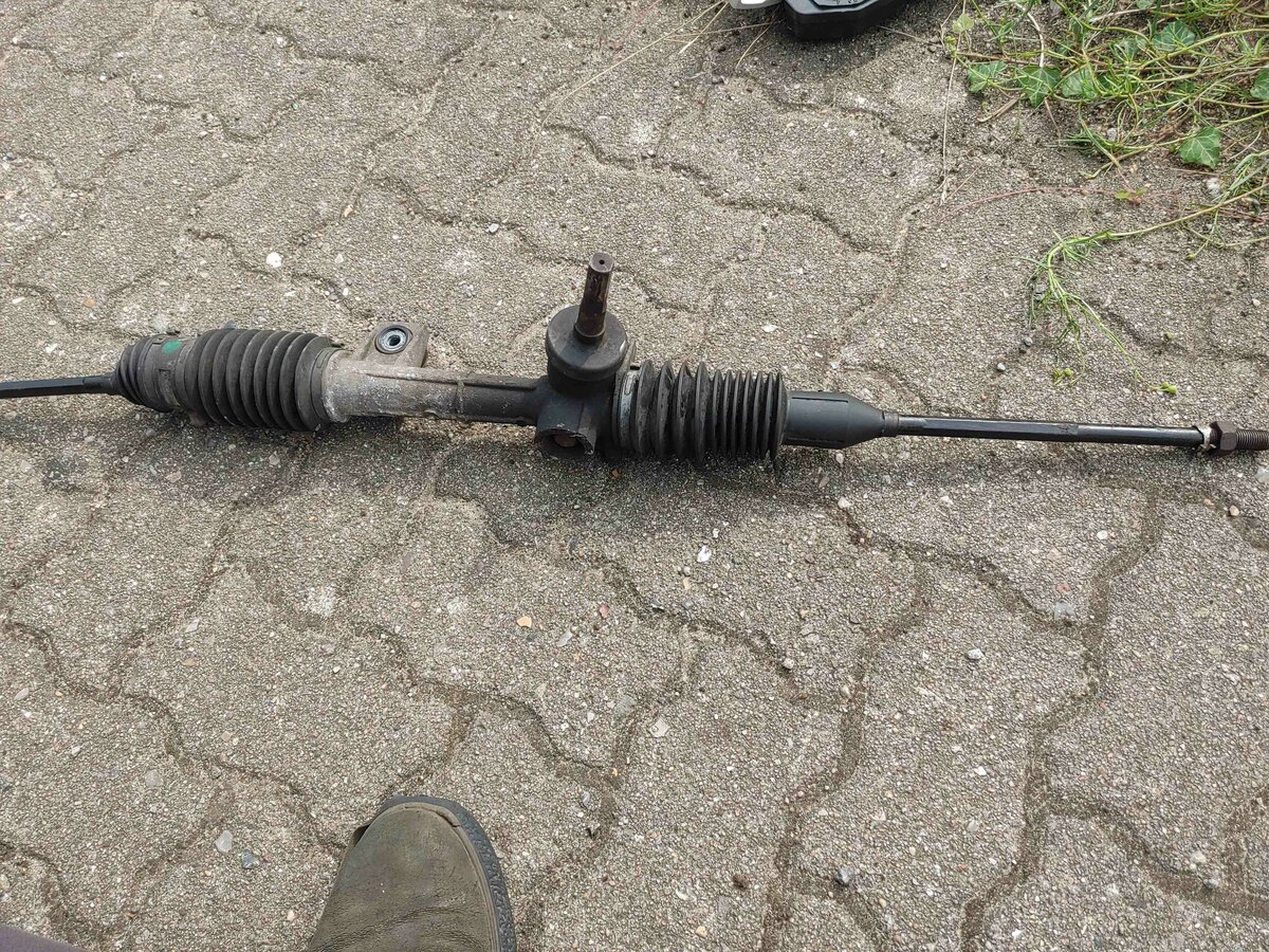

Hallo, hat jemand von Euch ein paar Tips , wie man am besten diese Lenkstange auf der linken Seite
beim 450  wechselt?
Eigentlich müßte es von der Radhausseite gehen, aber ich komme nicht an die Schelle vom Faltenbalg.
Oder ist es einfacher, das gesamte Lenkgetriebe auszubauen?
Bei der Kugel Lenkgetriebe raus, sonst ist es elendiges Gefummel. Beim Roadster kommt man von oben dran, habe ich kürzlich gemacht.
Schraubensicherung nicht vergessen...

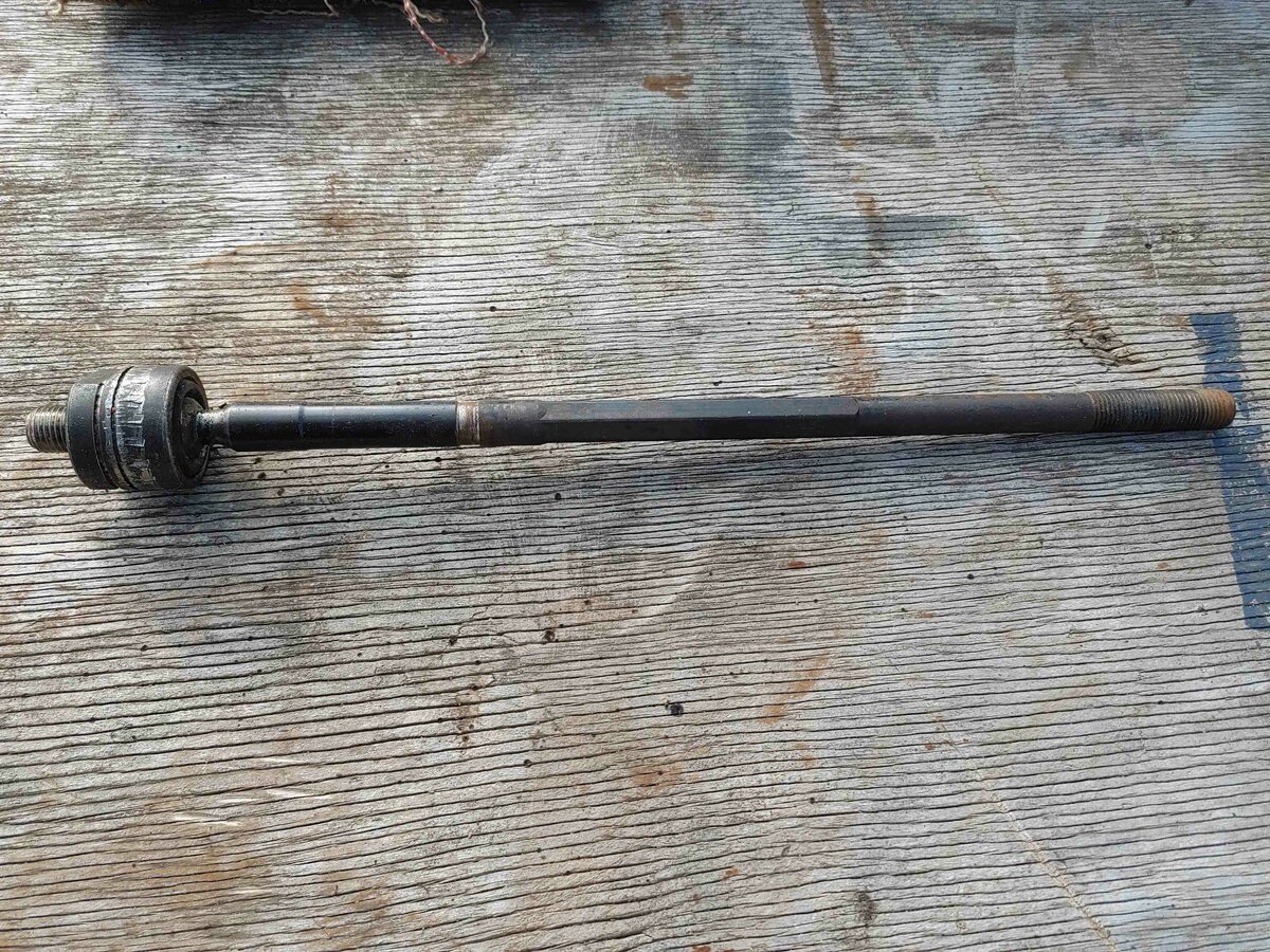

Ich habe gestern bei schönem Wetter das  sog. Axialgelenk gewechselt. Leider habe ich kaum Phots gemacht.
War viel Arbeit für mich , habe da ungefähr 7-8 Stunden für gebraucht.
Eingebaut ist da m.E. nicht zu schaffen , da der Hersteller die Lenkstange sehr fest ins Lenkgetriebe eingeklebt hat.
