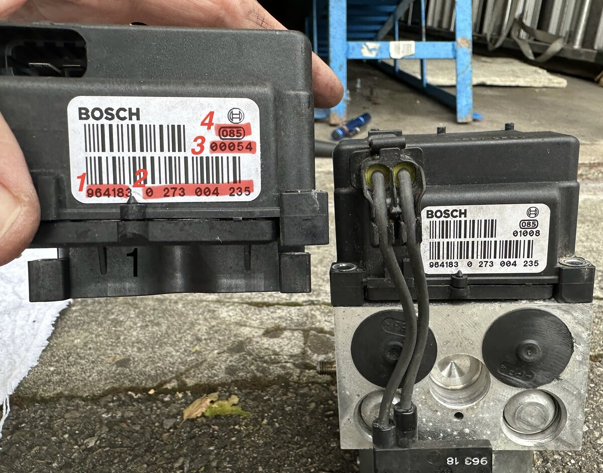

Ich brauch bitte nochmal eure Hilfe für den Ersatz des ABS Steuergerätes, damit ich diesmal das richtige bestelle. Welche Nummern müssen gleich sein damit ich es direkt ersetzen kann und es kompatibel ist?
Auf dem Foto ist links das bisherige Steuergerät, rechts das was ich bestellt und eingebaut hatte, und das direkt Fehler angezeigt hat (3 Leuchten brannten direkt).
Es stimmen alle Nummern überein, bis auf „3“.
Ich habe einige Steuergeräte gefunden bei denen die Teilenummer „2“ identisch zu meiner ist, aber die Nummer „1“ ist anders.
Die Nummer „3“ scheint bei jedem Steuergerät anders zu sein?
Vielen Dank für eure Hilfe!

vor 10 Stunden schrieb FrankSmart450:
Das sind alles irgendwelche internen Bosch Nummern. Interessant ist mMn erst mal nur die smart Teilenummer.
Es gibt drei komplett inkompatible Varianten, abhängig vom Baujahr:
  • Bis Ende 2002 - ABS ohne ESP
  • Ab 2003 bis Ende 2004 - ABS/ESP Kombi Version 5
  • Ab 2005 bis Produktionsende - ABS/ESP Kombi Version 8
Alle ABS Steuergeräte, die bis Ende 2002 verbaut wurden, sind laut Schaltplan pinkompatibel, d.h. jede Elektronikeinheit aus dieser Zeit muss wenigstens über die Diagnose ansprechbar sein. Wenn nicht, liegt sehr wahrscheinlich ein Defekt vor.
Was sich bei Bosch innerhalb der Produktion der gleichen smart Teilenummer geändert hat und zu einer anderen Bosch-Teilenummer führte, weiß vermutlich niemand. Um da hundertprozentige Sicherheit zu haben, müsste der komplette Block getauscht werden, nicht nur die Elektronik.
Es haben ja schon einige erfolgreich nur die Elektronik getauscht. Kann mich nicht erinnern, dass schon mal von Kompatibilitätsproblemen berichtet wurde.

vor 15 Minuten schrieb smart45005:
Hallo hab zwar noch keins getauscht ( bei smart) aber ich kann mir nicht vorstellen das selbst wenn das richtige Baujahr genommen wird das ABS- Steuergerät einfach ohne codieren des Steuergerätes / kalibrieren des LWS und ohne einem positiv abgeschlossenen Selbsttest richtig funktioniert.
Das Baujahr wurde in diesem Beitrag bisher noch gar nicht genannt, aber ich gehe mal von einem Smart vor 2003 ohne ESP aus und bei einem solchen gibt es keinen LWS, der kalibriert werden müsste.
Bisher ist mir dieses Fehlerbild nur von 450ern vor 2003 ohne ESP bekannt und in allen mir bekannten Fällen war das Problem nach dem Austausch des ABS Steuergeräts behoben, ohne daß weitere Maßnahmen erforderlich waren! 🙂

Danke für die Hinweise - korrekt, er ist Baujahr 1999.

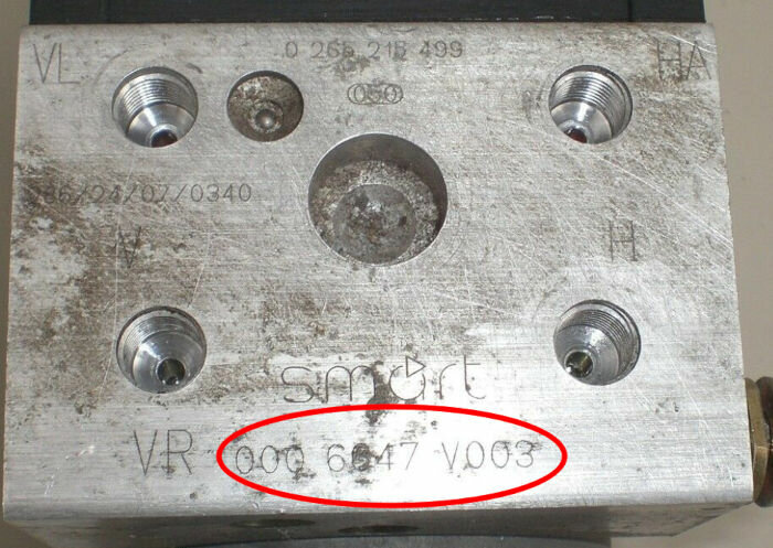

Das heißt also, um das richtige ABS Steuergerät zu finden kommt es gar nicht darauf an dass die darauf stehende (Bosch-) Teilenummer gleich ist, sondern ich kann davon ausgehen, dass wenn die Smart-Teilenummer auf der Hydraulikeinheit gleich ist, das darauf sitzende Steuergerät passt?
Also muss ich nochmal unters Auto kriechen und die Teilenummer der Hydraulikeinheit rausfinden 😳
vor 9 Minuten schrieb FrankSmart450:
Hätte ich oben genauer gelesen dann wäre das Baujahr klar gewesen😂
Sieht so aus das du noch ein paarmal drunter musst.
