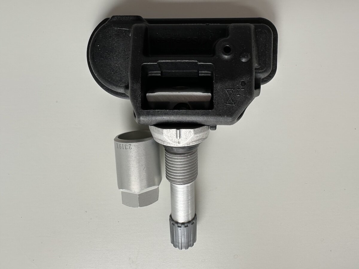

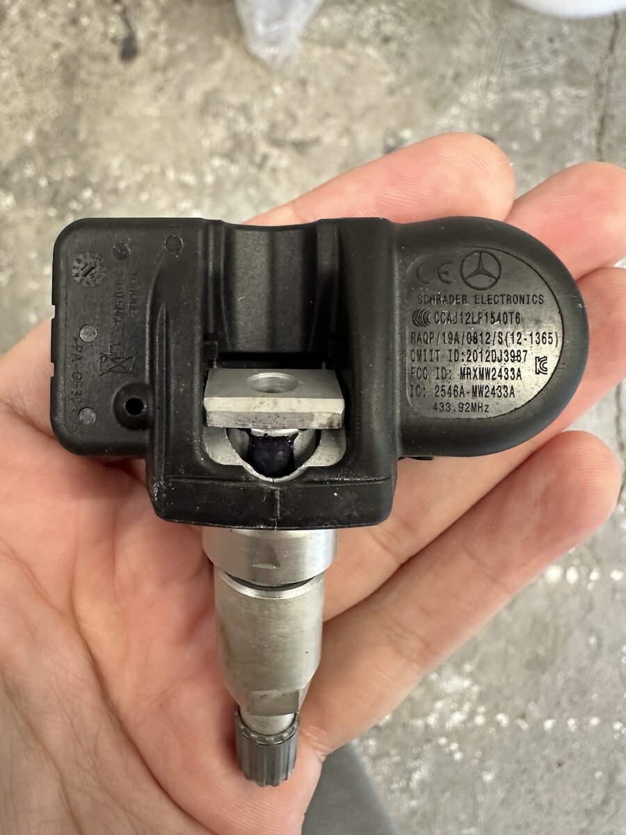

Aus regulatorischen Gründen war in den allerletzten 451ern folgendes verbaut: V41 REIFENDRUCKKONTROLLE
Laut Teilekatalog gibt es den einzelnen Sensor mit der Teilenummer A0009057200 oder vier Stück als Teilesatz mit der Teilenummer A4519055900, welcher nicht mehr lieferbar ist. Da ich nicht bereit war, in jedes Rad einen neuen Sensor für 90€ zu schrauben, sah ich mich einer kostengünstigeren Alternative um.
Der originale Sensor sieht wie folgt aus und wurde von Schrader für Mercedes-Benz gefertigt. Schrader listet als Alternative für A0009057200 das Modell 3013, welches online ab knapp 25€ zu haben ist, also habe ich diese bestellt. Montiert sehen beide identisch aus und nach Reset des Reifendruckkontrollsystems bleibt die gelbe Lampe aus.
Alt (original):
Neu (Schrader 3013):
