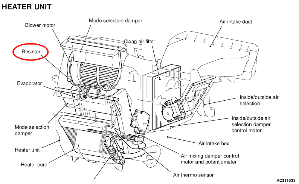

Bei meinem Smart funktioniert das Gebläse auf Stufe 1 nicht. Recherchen zufolge ist in der Regel der Vorwiderstand auszutauschen. Nur würde ich gerne wissen, wo sich dieser befindet. Kann mir jemand eventuell eine Rückmeldung geben?

Vermutlich, denn das ist ja normalerweise die Idee hinter den geteilten Plattformen. Möglichst viele Teile gemeinsam verwenden und nur die äußere Hülle individualisieren.
Hier ist die Position aus der technischen Beschreibung des Colt. Dem zweiten Bild nach, müsste es ein rundes Teil sein, das über den Fahrerfußraum erreichbar ist und herausgedreht werden kann. Vielleicht ist aber auch noch eine Verkleidung davor.

Vielen Dank für die Rückmeldung und die Mühe. Habe vorhin genau im Fahrerfußraum/ Mittelkonsolewand/ Gaspedalnähe gesucht, die Sicherungskasten-Verkleidung abgenommen, konnte aber nichts finden/erkennen. Eventuell befindet er sich auf der anderen Seite/Handschuhfach. Ich wollte jedoch lieber vorher fragen, damit die Arbeit nicht umsont wird.

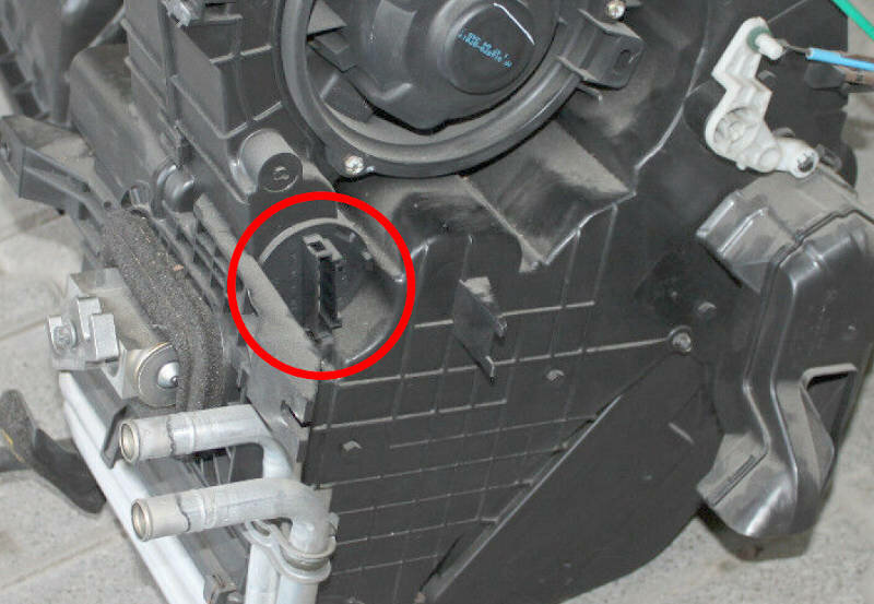

In diesem Angebot bei ebay finden sich ein paar gute Bilder des Gebläsekastens, dort sieht man auch den Widerstand an der Stelle, wo er oben in der Zeichnung zu finden ist.
Es könnte aber natürlich auch noch sein, dass es Ausstattungsvarianten mit elektronischer Ansteuerung gibt, bei denen der Regelbaustein irgendwo anders, vielleicht direkt in einem Steuergerät verbaut ist.

Stark! Sieht danach aus, als wäre er etwas versteckt. Ich schau mal später nach. Vielen Dank.
450-3, du hattest Recht. Die Stelle sieht man auf Anhieb nicht. Sie ist auch nach Abnahme der Sicherungskasten-Verkleidung schwer zu erreichen und Herausziehen wird ein Abenteuer. Ich werde beim smart Center nachfragen, was der Austausch kostet. Falls zu große Differenz - tja, in dem Fall ich wünsche mir selber Glück 🙄
