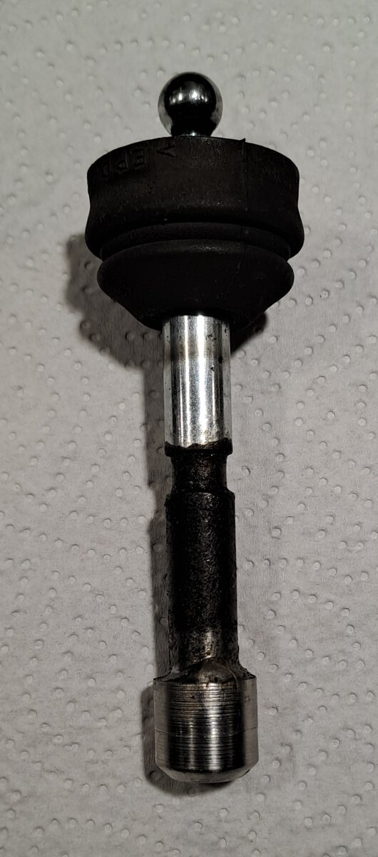

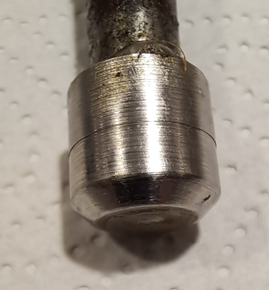

Am 21.1.2024 um 14:45 schrieb Funman:
Mehr Loch geht wohl nicht. Damit kann der Smart nicht mehr kuppeln. Du kannst den Stößel aufdicken. Mache ich auch gerade wieder. Aktuator-Stoessel-1.thumb.jpg.ef6b88f2c2f263ce34b55667f80b2380.jpgAktuator-Stoessel-2.thumb.jpg.d47a16000cf9708f79f72f820e3fee1b.jpg
So habe ich das nun gelöst. 20240130_183955.thumb.jpg.4a85d1ba8db8202d5b24a1be80a31dc4.jpg
Mach die hintere Kante noch rund oder abgeschrägt. Sonst kann sich die Verdickung im Loch in der Kupplungsglocke verhaken und die Kupplung kuppelt nicht mehr ein.
vor 2 Stunden schrieb Funman:
OK, danke für den Tipp!
