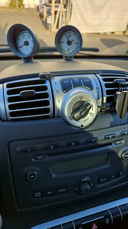

Hallo liebe Community,
ich beabsichtige das Klimabedienteil meines 451 CDI von 2007 auszutauschen, da zwischen dem Heizen immer unvermittelt wieder kalte Luft kommt.
Muss das Klimabedienteil angelernt werden oder ist das quasi Plug and Play?
Liebe Grüße
vor 22 Stunden schrieb marcel94:
Hast du die Lüftung mit Klimaautomatik?
Wenn ja, ist das eigentlich normal, dass wenn die eingestellte Temperatur erreicht wird, der Warmluftstrom abgeschaltet wird und wenn es unter der Solltemperatur im Fahrzeug ist, dann wird die Warmluft wieder zugemischt.

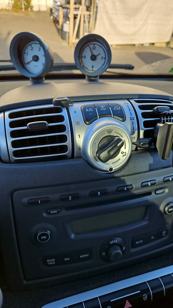

Habe das Klimabedienteil für den Smart 451 (Teilenummer 4519004301) soeben ausgetauscht.
Fehler hat sich erledigt.
Das Klimabedienteil musste nicht angelernt werden.
Lieben Gruß
