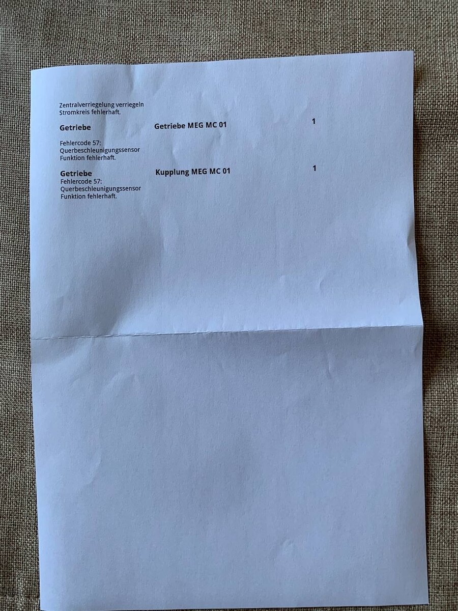

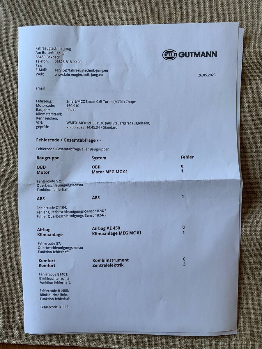

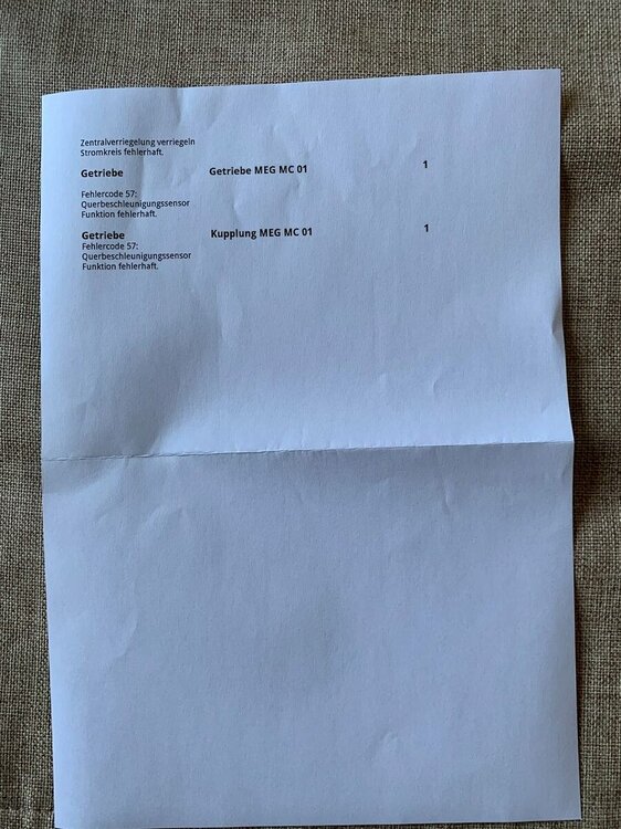

Daraufhin habe ich mir von einer Werkstatt mit einem richtig guten Fehlerlesegerät (Gutmann) meinen Smart auslesen lassen. Laut diesem Gerät hat der Querbeschleunigungssensor B24/2 einen Fehler, welcher wiederum Folgefehler in Motor, Getriebe etc. produzierte.

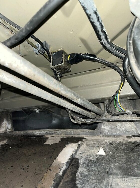

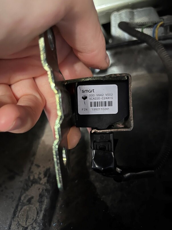

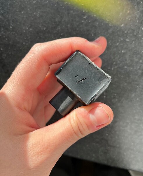

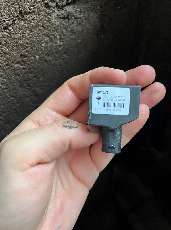

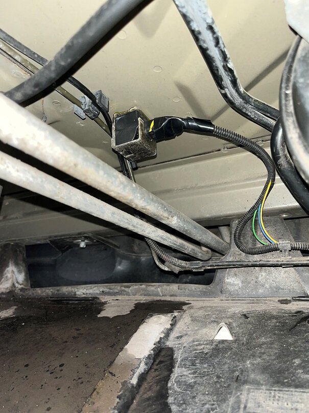

Ich baute einige Tage später also den ESP Sensor aus. Die Kabel waren alle trocken, der Stecker und Sensor auch. Als ich den Würfel-ESP Sensor in der Hand hielt, fiel mir auf, dass in dem vergossenen Harz ein kleiner Riss ist. Ich vermutete, dass dort Feuchtigkeit eingedrungen ist und lies ihn einige Zeit im warmen "trocknen". Anschließend verklebte ich den Riss wieder. Wieder schaffte es der Smart 200Km ohne Probleme zu fahren, doch dann kam ebenfalls das Problem wieder.

In einigen Foren habe ich bereits gelesen, dass dieser Smart (Bj. 2002) mit dem Kubus-ESP Sensor häufig Probleme mit gebrochenen Lötstellen hätte und der Sensor deswegen manchmal geht und manchmal nicht und dass dies auch temperaturabhängig ist, da sich das Lötzinn dann bei heißen Temperaturen im Sommer wieder minimal ausdehnt, sodass wieder Kontakt herrscht und dass das im Winter nicht der Fall ist und deswegen deutlich öfter der Fehler auftritt.

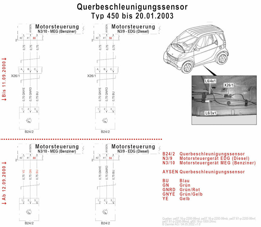

Die Kabel habe ich ebenfalls kontrolliert. Ein Kabelbruch ist eher unwahrscheinlich, weil dort auch noch nie einer dran war. Bei Zündung an, mit ABS Fehler im Bordcomputer, ging er zumindest nicht weg, während ich am Kabel etwas gebogen und gewackelt habe. Mit dem Multimeter hätte ich gerne nachgemessen was an Strom unten am Stecker ankommt, aber ich hatte leider keinen Schaltplan und wusste nicht, ob ich blau, gelb oder grün messen soll.
Im Anhang ist noch ein Bild vom Diagnosebericht, sowie Bilder vom ausgebauten ESP-Sensor und wie er unten verbaut war.
Die grüne Leitung sollte das Signal vom Sensor sein.
vor einer Stunde schrieb Suzuka:
Das ist eine ungünstige Einstellung für eine erfolgreiche Fehlersuche. Gerade die Leitungen am Auto sind durch Bewegung,  Alterung, Wind & Wetter, Tierbiss usw. besonders für Schäden "aus heiterem Himmel" anfällig.
Es  wurde auch schon davon berichtet, dass genau dieser Sensor manchmal ein Problem mit durchgescheuerten Leitungen an der Luftführung zum Ladeluftkühler hat.
Naja und der Sensor selbst hat, wie du schreibst, nicht den besten Ruf, was die Haltbarkeit betrifft.

vor einer Stunde schrieb 450-3:
In diese Richtung denke ich auch gerade.
