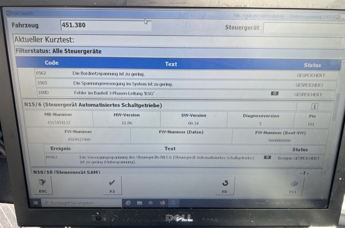

Moin zusammen, folgendes Problem mit meinem 451.
Das problem beginnt damit, dass die Eco Lampe ein paar rot aufleuchtet. Dann geht während der Fahrt die Batterieleuchte an. Zunächst schaltet und fährt das Auto noch ganz normal. Wenn ich dann allerdings auf die Autobahn fahre, geht irgendwann die Motorlampe an. Sobald ich dann von der Autobahn fahre, schaltet das Auto nicht mehr (bleibt also im 5. Gang). Kann manuell auch nicht schalten und wenn ich erstmal in neutral gehe, komme ich nicht mehr in den Automatikbetrieb. Habe den Motor zuhause dann abgestellt und wieder versucht zu starten - erfolglos!
Nach allerdings ca. 7-8 Stunden habe ich es am Abend probiert und er sprang an und fuhr auch ganz normal. Wundert mich sehr, weil wenn Batterie leer, dann leer .. oder nicht? 😅
Ich bin der Meinung, dass das Problem anfing, als ich auf der Autobahn mal über einen etwas holprigen Abschnitt gefahren bin.
Habe jetzt überlegt, erstmal eine neue Batterie zu kaufen, aber kann mir nicht vorstellen, dass es daran liegt.
Vielleicht eher ein Masseproblem!?
Bild von dem ersten Auslesen füge ich hier an.
Beim letzten Mal auslesen zeigte das Gerät nur Spannungsversorgung zu gering.
-Batterie hat genug power
-Lichtmaschine läuft auch einwandfrei
bearbeitet von Kepa
Schau doch mal in die freezeframe Daten wie hoch die Spannung war als der Fehler aufgetreten ist.
Da der Unterspannungsfehler in von einander unabhängigen Steuergeräten abgelegt ist gehe ich schon davon aus, dass Unterspannung vorhanden war.
Möglicherweise Batteriepol lose , Zellenschluss (ja sowas kann auch sporadisch sein) , zeitweise keine Ladespannung ect. PP.
Der Fehlercode mit der 3 Phasen Leitung kann auch auf einen Fehler im Wechselrichter des MHD Steuergeräts hindeuten. Auch die Verlegung der 3 Phasen Leitung prüfen. Eventuell hat diese irgendwo kontakt mit Karosserie Masse. Auch das würde verhindern das der Generator läd.
    • Der hitzegeschädigte Halbleiterbaustein auf Deinem Bild sieht aus wie ein Leistungstransistor, der könnte schon etwas mit dieser Malaise zu tun haben. Leider kann ich mit den aufgedruckten Bezeichnungen trotz Vergrößerung grade nix anfangen. 🥺   EDIT: Doch noch etwas gefunden, siehe diese Seite! 🙂 Zumindest stimmt der Hersteller Infineon und die Bauteilbezeichnung 6143D. Und von den Werten könnte er durchaus hierfür in Frage kommen. 😉
