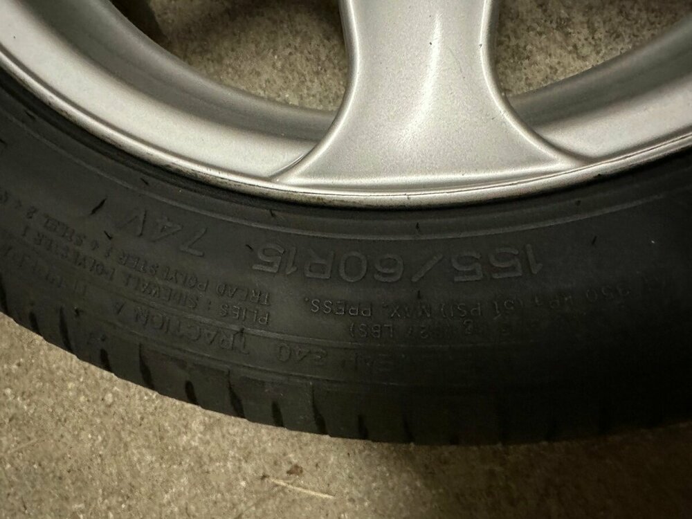

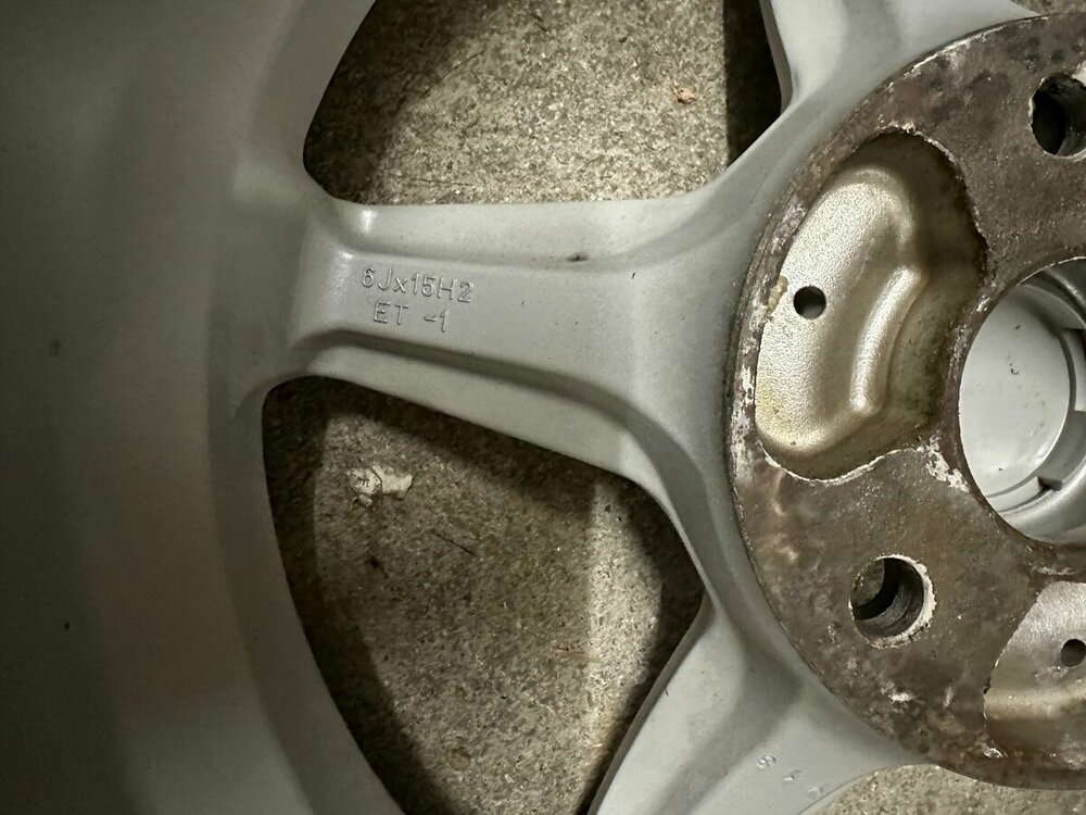

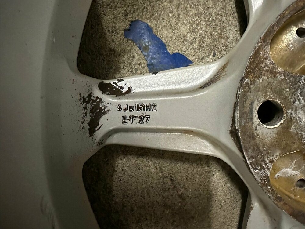

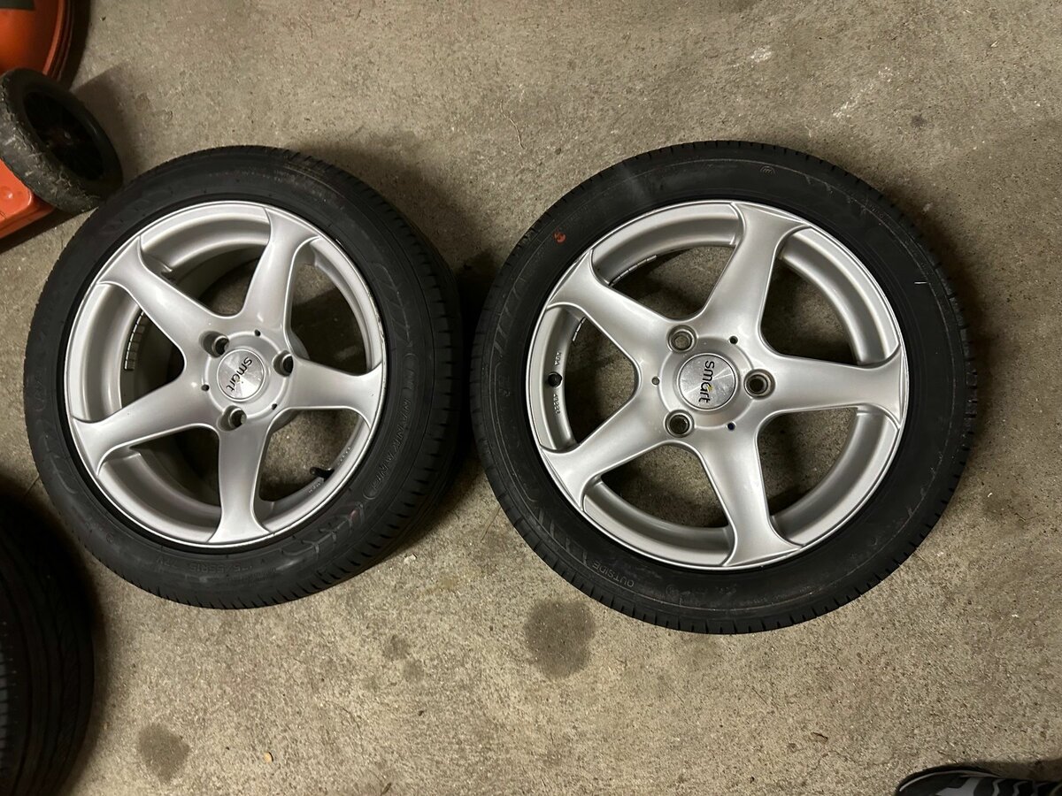

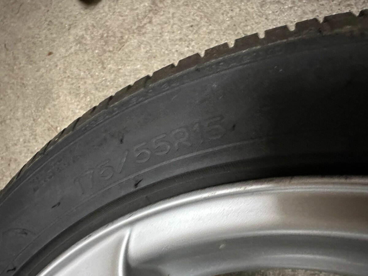

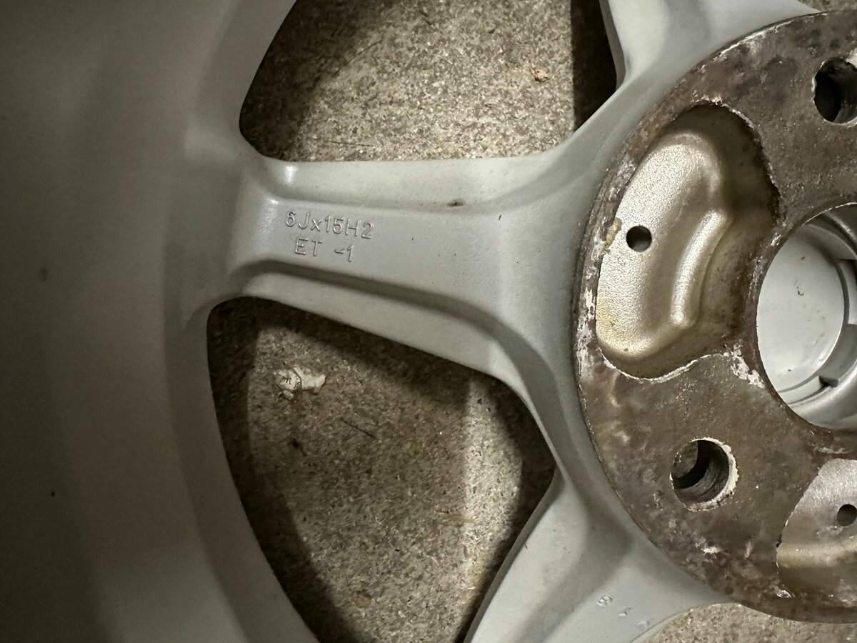

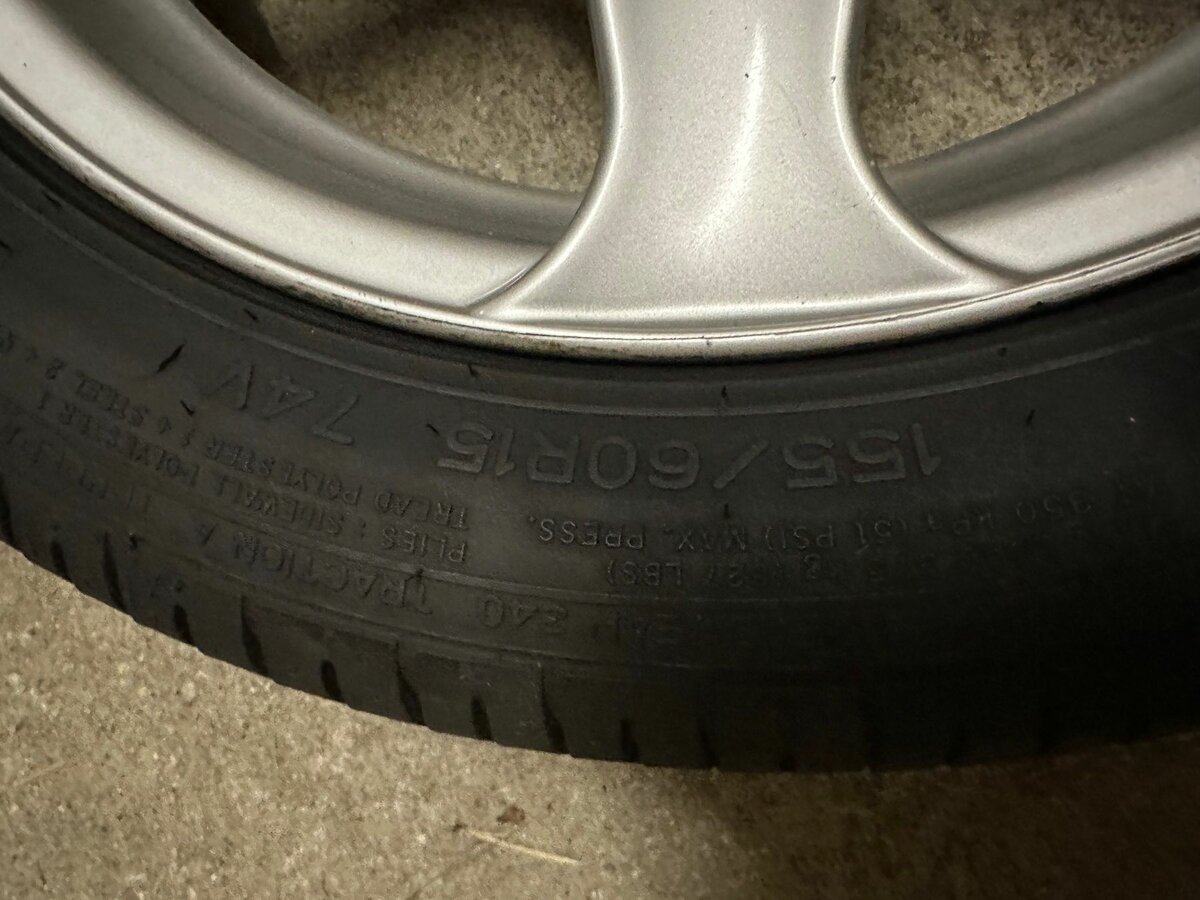

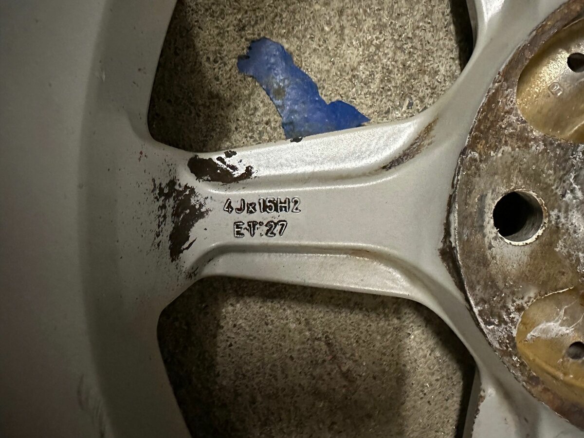

Also da es bis jetzt leider noch nicht geklappt hat, gehts in die nächste Runde. Ich wäre noch mal sehr dankbar über euer Fachwissen. Die folgenden Räder wurden mir angeboten. Die waren gemäss Verkäufer auf einem 451 Jg. 2007 montiert. Passen die den auf meinen 451 Jg. 2015?
Danke schon mal für eure Bemühungen.
Beste Grüsse und ein schönes Wochenende
Bruno
Am 14.11.2023 um 11:00 schrieb Ahnungslos:
Beim 451er ist es bis auf wenige Ausnahmen so, daß sich die Einpresstiefen der Hinterräder immer im ungefähr demselben Wert bewegen wie die Vorderräder, siehe z.B. jene Seite!
Da sind ja zu jeder Felge die Einpresstiefen mit genannt.
Was habe ich oben geschrieben?  🤔
Dieser Grasdackel hatte die Felgen vielleicht auf einem 451er montiert, aber damit hat es sich auch schon! 🙄
Das sind ganz klar Felgen, erkennbar an der Einpresstiefe -1 an der Hinterachse, aber auch an der Felgenbreite von 4 Zoll an der Vorderachse, der 451er hat nämlich 4,5 Zoll Felgen vorne!
Kaum zu glauben, wie viele Knallbacken mit der falschen Konfiguration rumfahren!  😡
Du hast es doch oben und auch in unzähligen anderen Freds schon zig mal erklärt, dass die hinteren Felgen um ET 0 immer für den 450 gehören und trotzdem fragt er wieder.
Und da wunderst Du Dich das die sooft falsch auf den 451 montiert werden🤣
