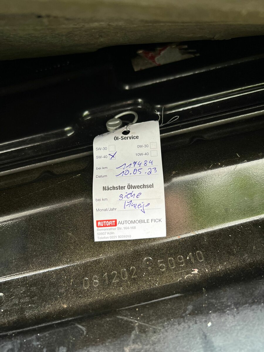

Habe ein Smart Fortwo Coupe 1,0 > 71 PS... MHD -Bj. 2008
Schlüsselnummer 1313 / AHN

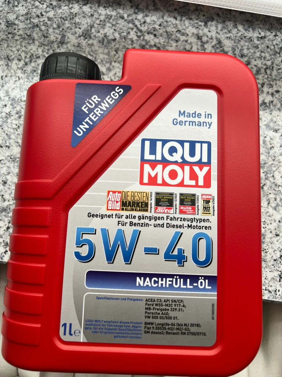

der Vorbesitzer hatte Mai 2023 noch einen Ölwechsel machen lassen. Im Internet steht 5 W - 30 irgendwie immer an erster Stelle für den Smart 451. Freigabe steht MB 229,31. Also ist doch alles OK, oder?
Wollte sicherheitshalber Öl zum Nachfüllen im Auto haben.
bei den Benzinern ist das 229.5  vorzuziehen, das von dir verwendete 229.31 ist zwar nicht sofort schädlich, aber ich würde das Wechselintervall in diesem Fall verkürzen und schon vor dem Winter auf ein 229.5 wechseln. Was die Viskosität betrifft spielt sie bei deinem Sauger keine große Rolle wichtiger ist die passende MB-Freigabe des Öls für dein Fahrzeug.
vor 5 Minuten schrieb yueci:
Ich bedanke mich für deine Hilfe. Weiß jetzt Bescheid.
Ob alles ok ist weiß ich nicht, da ich nicht sehe, welche Freigabe die 3,4L aus Mai 2023 hatten 😉 Deine 229.31 steht zumindest mit in der Online-Betriebsanleitung von MB für den Smart drin.
MB-Blatt-Nummer
229.3, 229.31, 229.5, 229.51
