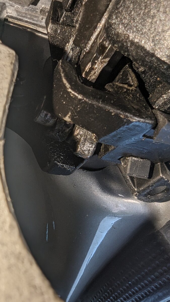

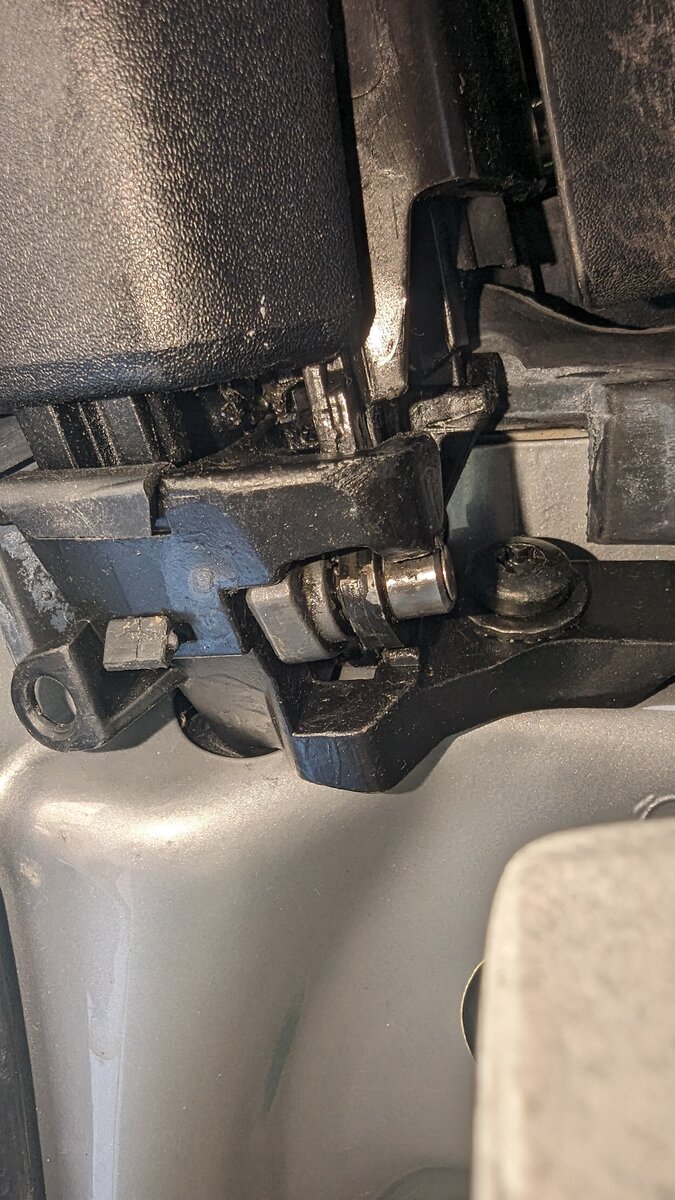

ich hab scheinbar einen Dachschaden, es steckt einseits fest.
Also hab ich Mal versucht, das Problem einzugrenzen.
Dach-Motor (nur 1 trotz BJ 2000) lÀuft und zieht.
Dach geht rechts auf, links null. Irgendwie scheint es fest zu stecken, der Metallhaken, der sich rechts löst bewegt sich links nicht.
Habe Mal Bilder angehÀngt, vielleicht hat jemand von euch einen Tipp, wie ich weiter vorgehen kann, um das Problem zu fixen?
"Kauf dir ein neues Cabrio" ist als emotionaler Sicht keine Option, ich liebe meinen Kleinen. "Geh zum Fachmann" geht aus finanzieller sich nicht, das muss irgendwie selbst gehen.
Ihr habt mir hier schon so viel geholfen (Auspuff, tĂŒv, Cockpit -lampe) von sicher, oder wisst auch hier Rat.
Ich weiß halt auch nicht, wie ich es weiter auseinander bekommen könnte, um das Dach zb. raus zu ziehen und Gleiter zu tauschen oder so weil dieser Haken sitzt bombenfest.
Vielleicht klemmt ein Gleiter oder das Zugseil ist gar nicht verbunden, das kann ich leider nicht sehen so.
Bilder anbei, erstes Bild der Haken von rechts, der tut was er soll... 😳

Update:
Verriegelung gelöst, Dach fÀhrt nach hinten, allerdings zieht es nur rechts, links muss man nachhelfen.
Ab der B-SĂ€ule ist dann fĂŒr beide Seiten Schluss, Motor steht dann auch still.
Meine Vermutung ist, es ist einer der Gleiter links kaputt und der Mitnehmer wohl auch nicht da wo er sein soll, so dass der Motor stehen bleibt und nicht ĂŒber die B-SĂ€ule weiter zieht.
Leider kann ich so die Holme auch nicht raus nehmen und damit auch das Dach insgesamt nicht ausbauen.
Hab also unverrichteter Dinge wieder zu gemacht und suche nun einen Smart-Verdeck-Menschen im Raum Leipzig / Chemnitz / Gera, der weiß was er tut und im Idealfall nicht allzu teuer ist... Alternativ lass ich es halt zu und lebe mit Cabrio ohne das dazugehörige Feeling 😉

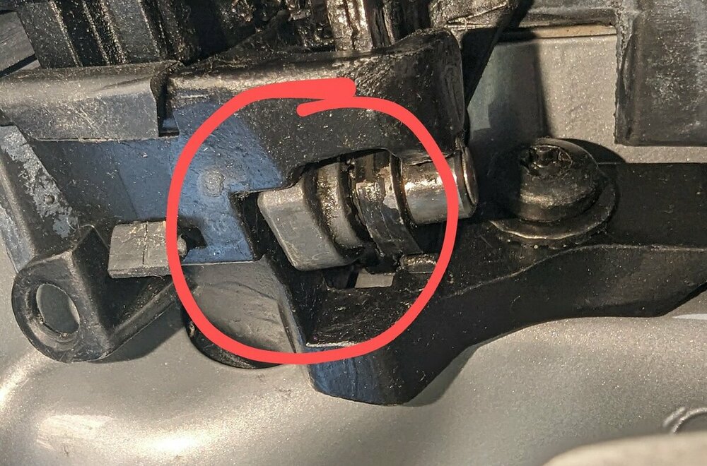

So wie Du das schilderst hat sich der Mitnehmer am Seil von dem vorderen GleitstĂŒck gelöst. Da ist der Reparatursatz fĂ€llig und ggf. Noch weitere Teile die es mit kaputt gerissen hat. Wenn ich Dir mit 95326 Kulmbach nicht zu weit weg bin, kannst Du mir gern ne PN schicken.

vor 55 Minuten schrieb Smartdoktor450:
ah, das klingt schon mal nach was 🙂
Ich weiß halt leider nicht, was der Vorbesitzer dran rum gebastelt hat, die Verkleidung hatte er auf jeden Fall mal offen, die ist nĂ€mlich nur noch bissel lieblos mit der Schraube an der Sonnenblende rein gefummelt...
