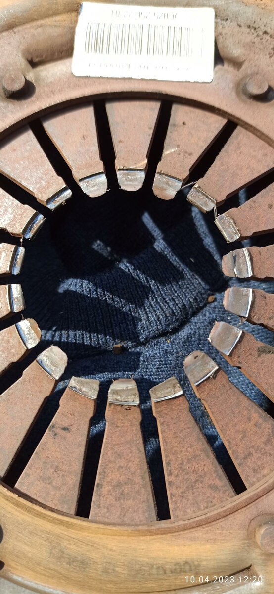

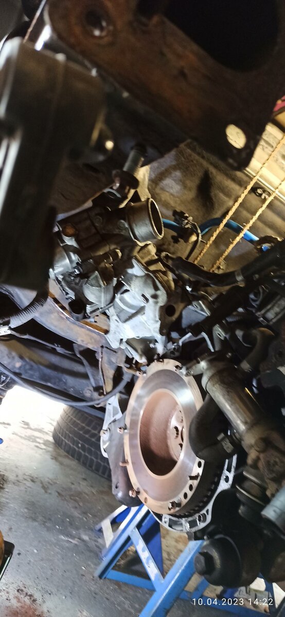

Aktuator habe ich kontrolliert, gereinigt und gefettet - keine Änderung, was nicht bedeutet das es trotzdem daran liegt. Auf Grund der ersten Kupplung (+Ausrücklager etc.)  habe ich diese getausch, die war auch wirklich fertig (Siehe Bilder). Leider keinerlei Änderung. Der Fehlerspeicher (billiges ODBC Gerät) zeigt nichts an. Vor zwei Monaten hatte ich sporadisch einen p0123 (Drosselklappen Position) gehabt.Kabel habe ich beim Ausbau kontrolliert auf Beschädigungen und Stecker auf Korrosion.
