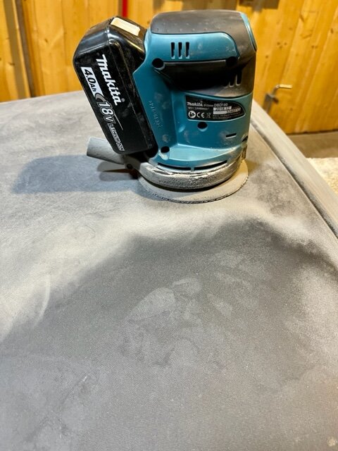

Übrigens mit der "Klobürste" schiebt man den Kleister auch nur hin und her, verschiedene Drehzahlen versucht.😖

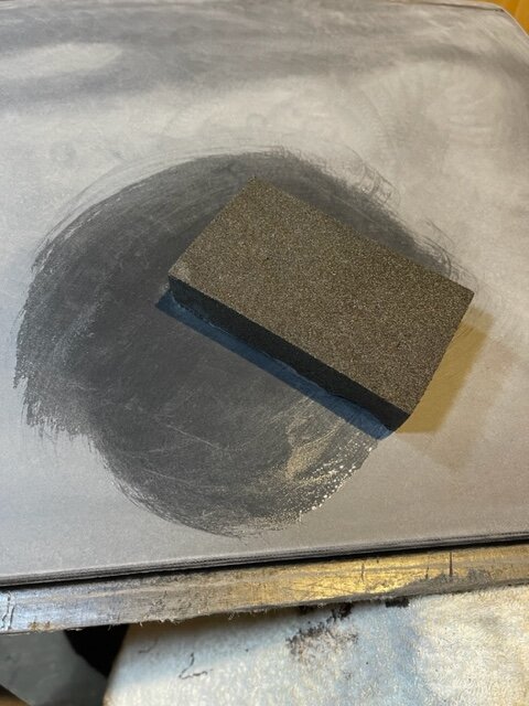

Aber eine Seite ist schon glatt aussen, nur noch nass feinschleifen dann kann Farbe drauf.
Hier mittendrin:
Das Zeug wird beim Bürsten vermutlich zu warm und "schwimmt" dann weg ...
  • Autor
Es klebt ja auch immer noch ziemlich.

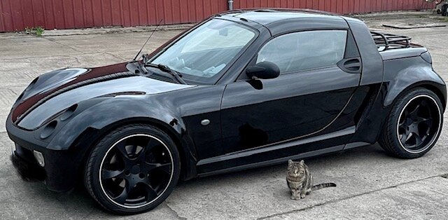

Hier mal ein Bild der ganzen Fuhre mit frisch lackiertem Dach mit Werkstattberaterin und Mausbeauftragter! Alcantara und Kleber ist geliefert, aber es ist noch zu kalt...😬
Der sieht aber schon sehr cool aus!
Und ne Muschi ist auch schon am Start 🤪
Wusste gar nicht, dass die Miezen so auf nen Roadie abfahren.
Geile Felgen, besonders die hinteren 😉

Bin eben ein Tierfreund!😁
 Sieht sehr gut aus, aber die Spiegelkappen wurde ich noch schwarz glänzend machen
...ist denn auch der Tankdeckel lackiert?😄
  • Autor
vor 7 Stunden schrieb CDIler:
Ja, man wird nie fertig. Ich habe noch die geriffelten Scheinwerferabdeckungen liegen😎 und noch die Teile vorn und hinten die unlackiert sind vom Stossfänger. Wenn wird das mal in einem Rutsch erledigt. Und die Tankklappe gibts mal von Killerbarbie in Alu schwarz schraubbar wenn ich mal lustig bin.
Ich finde das sieht auch schon so sehr stimmig aus.
vor 2 Stunden schrieb tutur:
Da gebe ich Dir uneingeschränkt Recht.
Insbesondere die Spiegelkappen würde ich nicht lackieren, wenn nicht auch die ganzen anderen matten Teile an der Tür lackiert werden. Und das wäre m.E. dann to much.
So ist das stimmig mit den matten Speedys.

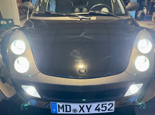

Heute noch die neuen Hella-LED Module fertig eingebaut und in den Standlichtern Ultinon W5W.
Funktion unten TFL, Standlicht als Ring und Abblendlicht, oben Fernlicht und Blinker als Ring. Vorhin zum Einstellen gewesen...😎
