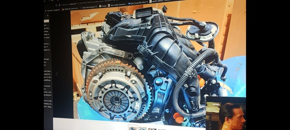

Selbst zum Pluspolprüfen muss ja aber der Motor raus? Und warum steht da im FZ 451 wenn das ein 453 ist? Hier ist ein Bild des richtigen Motors. Ja da muss die Ansugbrücke runter... was ein Unsinn...

Ja das ist der richtige Motor.

Wenn es ein echter 451er wäre, dann könntest Du Dich glücklich preisen, denn bei dem kommt man nämlich ganz einfach an den Anlasser ran! Der 451er Benziner mit dem Mitsubishi Motor ist der einzige Smart, bei dem der Anlasser einfach zu erreichen ist!
Aber den gab es nicht als ForFour, also muss es auf jeden Fall ein 453er sein!
Auf dem Motorbild sieht man übrigens schön das selbst bei ausgebautem Motor der Anlasser noch nicht zu erreichen ist. Da er komplett unter der Ansaugbrücke liegt ;).
Ist das eine besch......eidene Konstruktion! 🙄
Das hältste ja im Kopf ned aus!
Genau deswegen baut man ja noch eine Start-Stop funktion über eben diesen 0815 Anlasser ein und wundert sich dann, dass der Anlasser im Stadtverkehr alle 40tkm kaputt ist....
