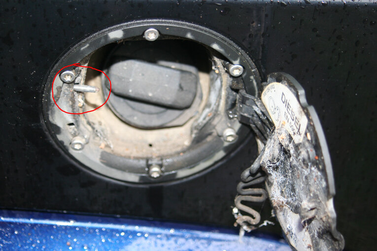

Tankverriegelung Smart 450 Diesel Cabrio
Habe ich noch nie gesehen ein Tankverschluss mit Verriegelung
Nur komme ich nicht dahinter wie der entriegelt wird
Habt ihr mal einen Tip ?

der Tankdeckel wird mit der Zentralverriegelung geöffnet - ich wüsste auch nicht weshalb es anders gelöst sein sollte. 😉

Ganz einfach!
Hinter dem Bolzen sitzt ein Elektromagnet, der den Bolzen beim Betätigen der Zentralveriegelung in eine Öse an der Tankdeckelblende einschiebt.
Das schwächste Glied ist noch diese Öse aus Kunststoff, eine echte Sicherung ist das nicht.
Auf dieser Seite kannst Du Dir den Tankdeckelaktuator ansehen.
Das Ding wurde ab Oktober 2000 serienmäßig verbaut. 🙂

Du kannst ja einmal bei offenem Tankdeckel die Zentralverriegelung schließen, dann müsstest Du die Betätigung sehen. 😉
Im Gegensatz zu den Türen, die ja wieder entriegelt werden, wenn eine nicht geschlossen sein sollte, ist der Tankdeckel nicht überwacht, sonst hätte man noch einen Mikroschalter zusätzlich einbauen müssen, der Ärger machen kann.
