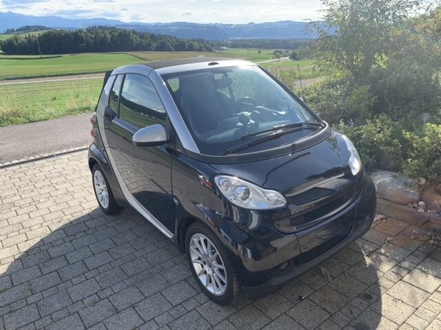

Hoi Leute,
Habe mir jetzt endlich endlich ein neueres Smart 451 gegönnt. Diesen habe ich gestern in die Schweiz von Deutschland importiert 😎
da ich den 450cdi gehabt habe, habe ich einige Unterschiede bemerkt…
Erstens bringe ich die Nebelscheinwerfer vorne nicht an… der Schalter/ Leuchten alles Original, Kabel auch… die Leuchten habe ich kontrolliert, die sehen gut jedoch gebracht aus, wie die Sicherung… somit haben die mal geleugnet… wie muss man die richtig Einschalten, oder kennt ihr da Probleme mit denen?
Auch der Motor startet etwas anders als beim 450… viel enger (also einfach irgendwie langsamer/schwerer) und tieftouriger. (Startet nach ca. 1-2 Sekunden vom Starter drehen sofort…)
Ist das Normal? Der hat natürlich ein DPF glaube ich, vielleicht deswegen…
Grüsse
Egor
Hi.
Also die Nebelscheinwerfer vorne unten in der Schürze werden normalerweise über einen Schalter unterhalb des Radios eingeschaltet.
Da sollte dann auch ein Lämpchen dran leuchten.
Wenn nicht dann mal die Leuchtmittel und die Sicherung kontrollieren (weiss leider nicht welche)
Alternativ die Deckel mit den Nebelleuchten mal rausholen und schauen ob die Kabel richtig stecken.
Es kann auch sein das gebrauchte verbaut wurden und noch freigeschaltet werden müssen.
Ja, ich habe heute alles kontrolliert. Ist alles in Ordnung und Original. Wenn ich auf den Schalter unterhalb dem Radio drücke, leutet er kurz auf und geht gleich wieder ab… (wenn ich gedrückt behandelte, leuchtet der Schalter grün, Scheinwerfer vorne jedoch nicht…)
kann die Codierung eine normale Werkstatt machen oder muss ich in SC?
