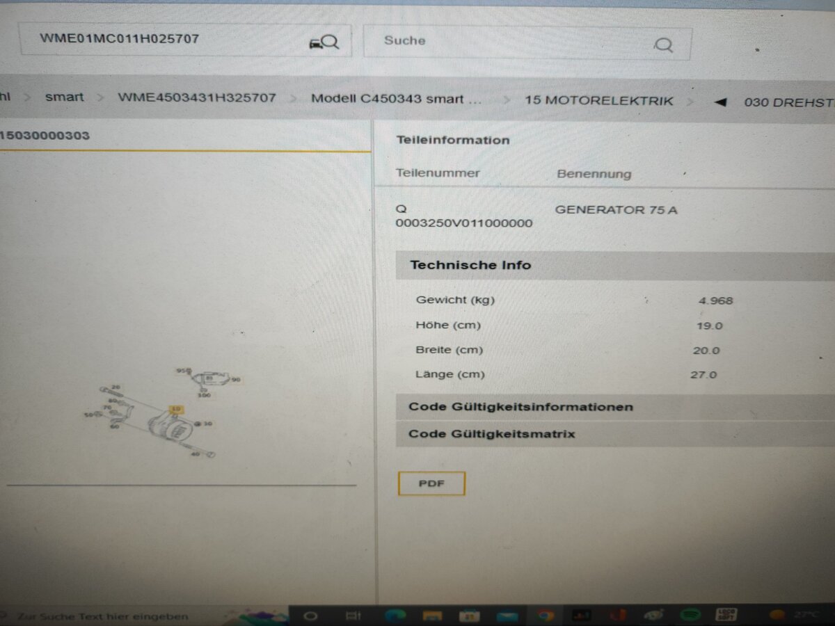

Geb mir die Vin dann kann ich dir die korrekte OE Nummer geben.
Ohne zu wissen was du genau für einen Smart hast ist das russisch Roulette.
Nicht über die Vin wundern die wird vom Teileprogramm automatisch in die neuere Vin - Form umgewandelt.

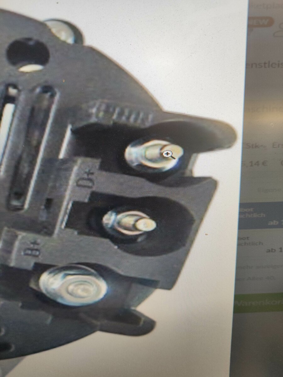

Nach dieser Nummer würde aber die 8EL012430-631 welche du verbaut hast die richtige sein. Kann es sein das du an der Lima den Anschluss vertauscht hast?
Die Phin Lima hat nämlich auch einen D+ Anschluss der aber nicht verwendet wird. Das weiße kleine Kabel muss an Phin angeschlossen werden.

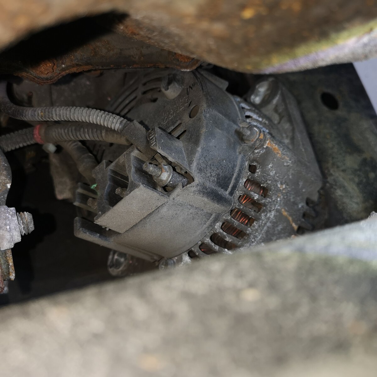

Habe eben nochmal mein Handy durch gewühlt. Das diodenkabel war an phin angeschlossen. Siehe Bild.
Kann das sein das die neue Lima das nicht brauch?
Ich schau morgen noch einmal im Teileprogramm nach aber meines Wissens gab es dieses Kabel beim 2001er schon lange nicht mehr.
OK. Danke. Wenn ich das weglasse.kann da was passieren? Weißt du das zufällig? Dann würde ich alles zusammen bauen ohne das Kabel und es probieren.
