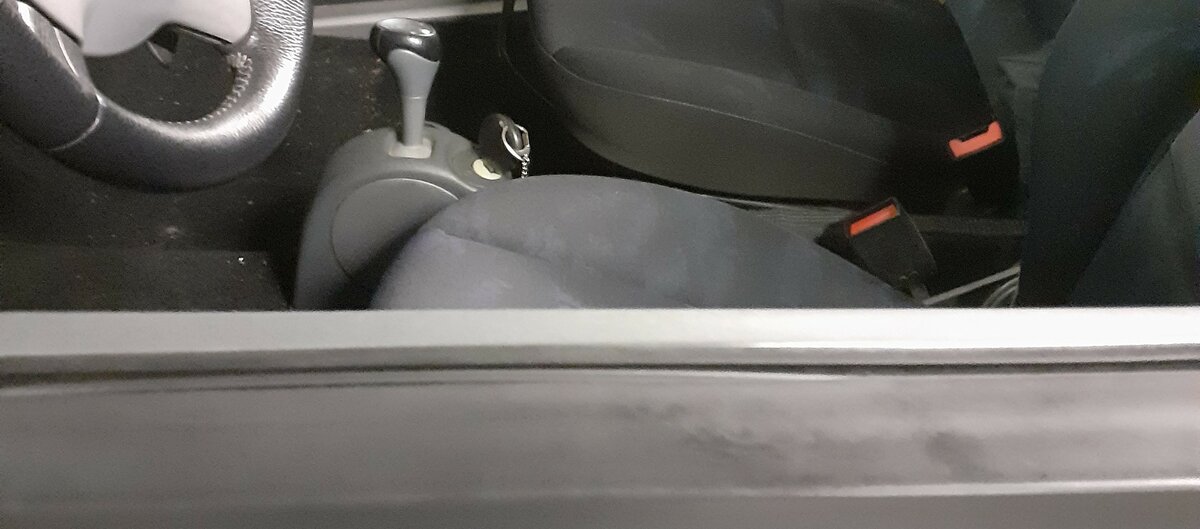

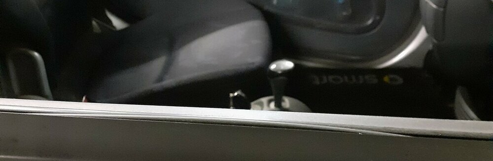

Ich habe unten mal zwei Bilder beigefügt, wie sich das bei meinem Smart 450 Cabrio verhält.
Es sollte aber bei einem Coupe nicht anders sein. 🙂
Das erste Bild ist von der Fahrerseite, das zweite von der Beifahrerseite.
Auf den Bildern sieht es so aus, als ob die Beifahrerseite minimal höher steht, kann aber auch an der Perspektive liegen.
Die Scheibe bildet ja an der Oberseite keine ganz gerade Kante, sondern ist etwas rundlich geformt und steht in der Mitte etwas höher als vorne und hinten, ist aber auf jeden Fall gefühlt niedriger als der Gummi der Abdichtung.

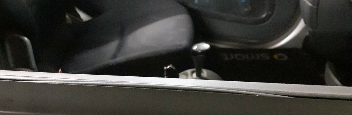

Also wenn nochmal jemand den Fall haben sollte, bei mir hat sich die mittlere Führung gelöst und verklemmt, sodass das Fenster beim Runterlassen dagegengestoßen ist.
Die Lösung war die Innenverkleidung lösen (5 Schrauben) und Richtung Pedale rausnehmen, das Dämmmaterial entfernen und mit Gewalt das Plastikteil wieder in die Schiene drücken.
Auf dem Foto kann man das weiße Plastikteil erkennen, richtig installiert deckt es die Metallschiene komplett ab.
