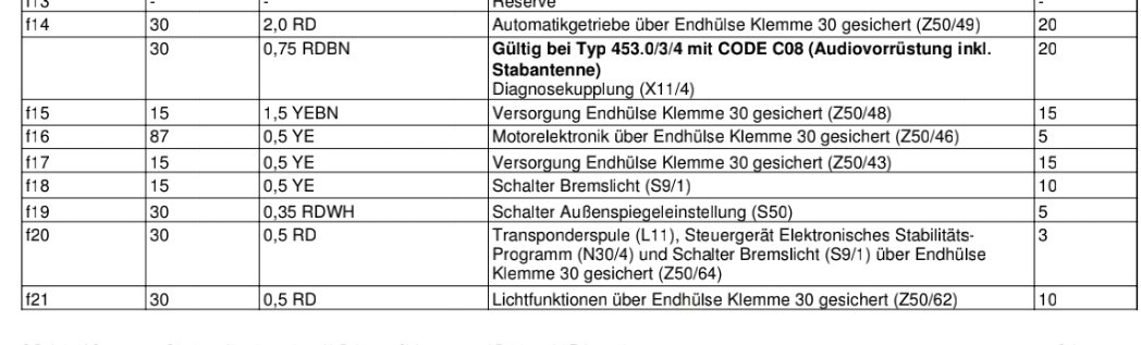

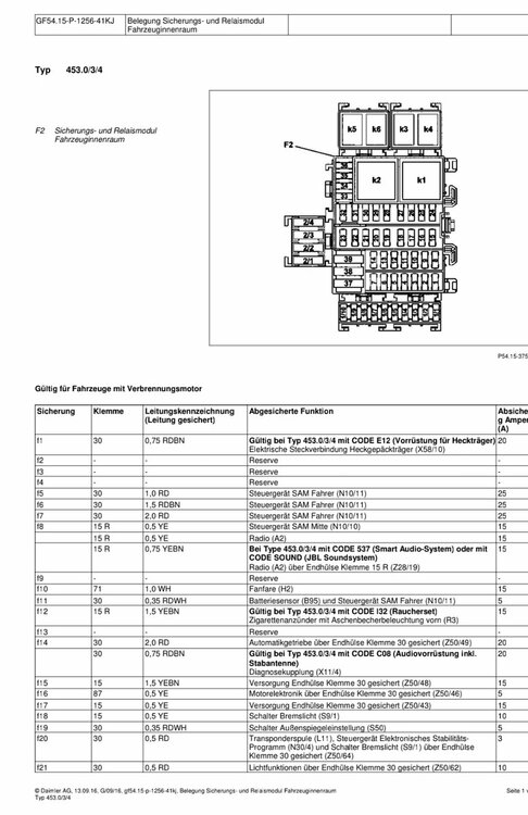

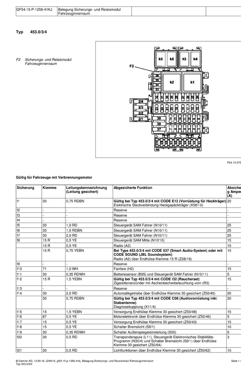

Dann markiere doch Mal bitte die Sicherung in dem Bild von mir oder poste ein Foto am Auto. Je nach Ausstattung gibt es bis zu sechs 20a Sicherungen in diesem Kasten 🤫

Es handelt sich um die Sicherung f14
Die Belegung kannst du hier sehen IMG_20220709_001141.thumb.jpg.463dd4ca5312f4ba4d506589098e81ff.jpg
Da liegt also falls DSG vorhanden Klemme 30 für das Automatikgetriebe drauf und für den Radiostecker.
Zusätzlich die OBD Dose X11/4
Zufällig einen OBD Scanner/elektronisches Fahrtenbuch ect. drinn ?
Wenn ja würde ich das als erstes entfernen und schauen ob der Kurzschluss weg ist.
Danach Radio raus und abziehen bis der Fehler gefunden ist.
