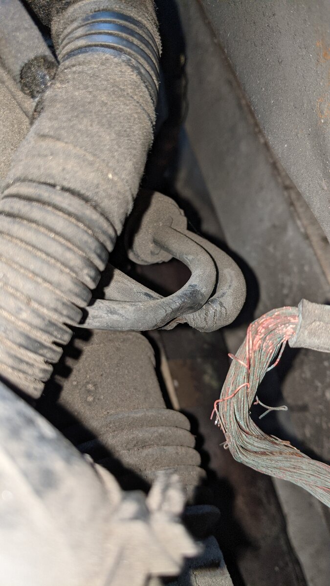

Hallo, derzeit Kamm es öfters vor, dass die gelbe Warnleuchte anging. Fahren nicht mehr möglich, erst nach neuen starten. Heute diese Schläuche entdeckt. Rieben am Massekabel unter der Drosselklappe. Wie nennt man diese? Ersatz? Funktion?

Das sind die Unterdruckleitungen Tankbelüftung...
Das runde Ding was man da sieht ist das Rückschlagventil....
Vielen Dank für die schnelle Antwort 👍 Schläuche sind demnach nicht "lebenswichtig" für den Motor, richtig? Habe es Mal mit Isolierband abgedichtet. Bin gespannt ob der Fehler mit der Warnleuchte noch auftritt.

Ist da noch ein zweites Rückschlagventil direkt dahinter?

Nennt sich Regenerierleitung  MB Nr. A 161 471 00 15

vor 5 Stunden schrieb Sebastian2106:
Doch, eine der beiden Leitungen ist an der Ansaugbrücke angeschlossen und bekommt somit auch den vollen Ladedruck des Turboladers ab.
Wenn du also nur mit Isolierband abdichtest, dauert es nicht lange bis es wieder undicht wird.
Deshalb sind diese Leitungen auch aus Hartplastik.
Ich an deiner Stelle würde die gegen ein Neuteil austauschen, weil auch die beiden Rückschlagventile
über die Jahre undicht werden und damit Ladedruck verloren geht.
Ich habe dir oben die passende TeileNr. aufgeschrieben.
Ich weiß, das Teil kost paar Euro, ist es aber wert...😉👍

Super, vielen Dank! Schläuche sind aus weichem Gummi. Werde schauen, dass ich es ordentlich hin bekomme.ziemliche fummlerei wo die hinführen.

vor 11 Minuten schrieb Sebastian2106:
Wenn es das Ventil wie auf dem Foto ist, dann musst du nur die weichen Schläuche tauschen,
Dann ist es aber auch nicht mehr die TeileNr. wie angegeben...
Normalerweiße sollte aber dieses Ventil nicht unter der Drosselklappe sitzen...

Aber auch da würde ich die Schläuche gegen Vergleichbare austauschen... 👍
Ich bin mir sicher das du das hinbekommst...
Nach der Reparatur sollte die MKL aus bleiben...
