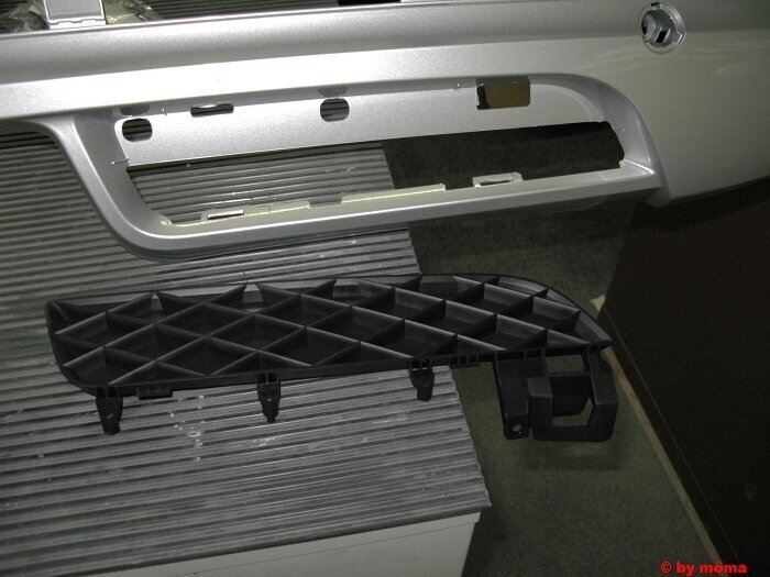

Nachdem auch Smart mir nicht helfen konnte, hab ich nochmal die Anleitung von Möma zur Montage des Diffusors studiert.
Auf dem Handy sah man es nicht gut genug.
Die "Halter" sind an den Gittern, die man einsetzt, dran.... DA musste erstmal drauf kommen.
Siehe Foto

@Threadersteller. Da muss was abgebrochen sein, denn das eingekreiste ist Bestandteile der Blenden die wie ein Gitter aussehen
