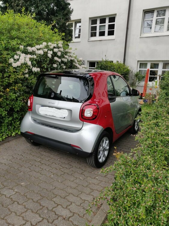

Ich habe heute meinen gebrauchten Smart for two passion MHD beim Freundlichen abgeholt.
Bei der Sichtung der Papiere ist mir aufgefallen, dass als Modelltyp 451 angegeben ist.
Das Auto ist BJ 2018. Kann das richtig sein? Mir ist so, dass ab 2014 der Typ 453 gebaut wurde.
Danke für eure Antworten.
