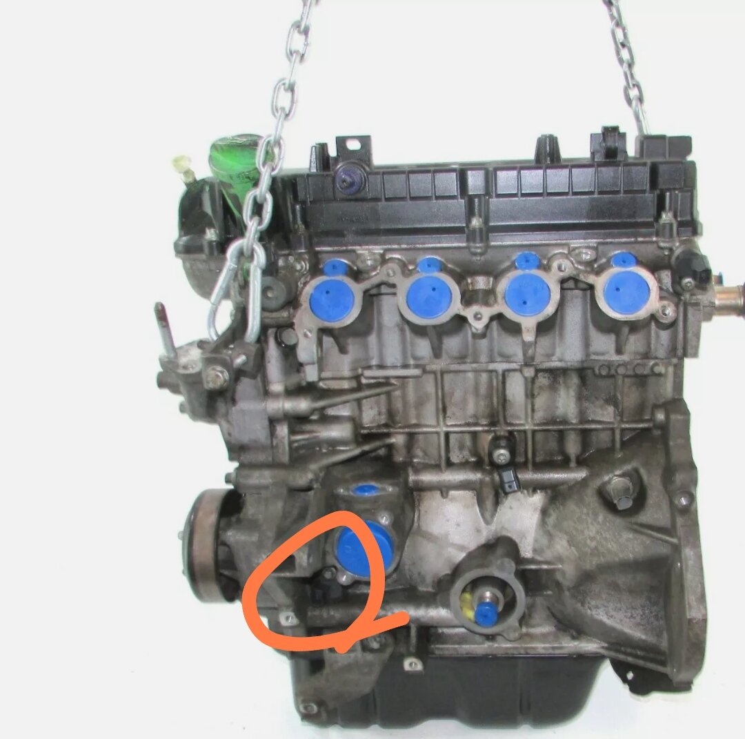

Schau Mal dort das müsste er sein.
Gut versteckt, passend zu Ostern! 😉
An ganz anderer Stelle als beim ForTwo.
Danke für das Bild, Max! 🙂

Danke auch fürs Bild! Endlich weiß ich wie der Motor sauber aussehen würde!

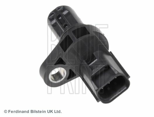

Aber da an der Stelle sitzt ein Sensor, hat drei Pole wie im Bild und den habe ich bereits getauscht, wg. Fehlercode P040. Das Teil habe ich als "Nockenwellensensor" gekauft!
Kurbelwellensensoren werden im Web nur zweipolig angeboten?!
Da muss ich wohl weiter nach dem OsterTeil suchen ...
Der Kurbelwellensensor des 454 ist ein Hallgeber und daher definitiv 3 polig.
Ein Nockenwellensensor kann es an dieser Stelle nicht geben.

vor 41 Minuten schrieb smartybarto:
Hab gar nicht gewusst, daß der Motor des ForFour eine unten liegende Nockenwelle hat! 😉
Dann handelt es sich wohl um einen guten alten Stoßstangenmotor! 😊
Spaß beiseite, natürlich ist das ein Kurbelwellensensor, das sieht man ja schon an seiner Lage auf Höhe der Kurbelwelle. Die Nockenelle befindet sich ja oben im Zylinderkopf! 🙂
