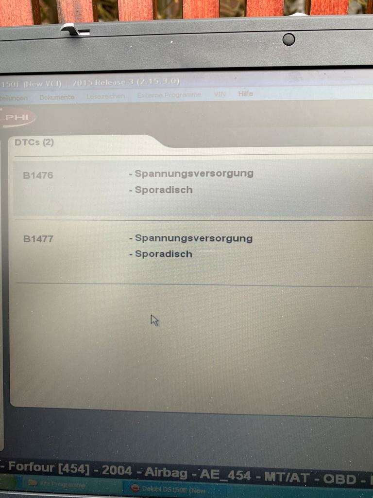

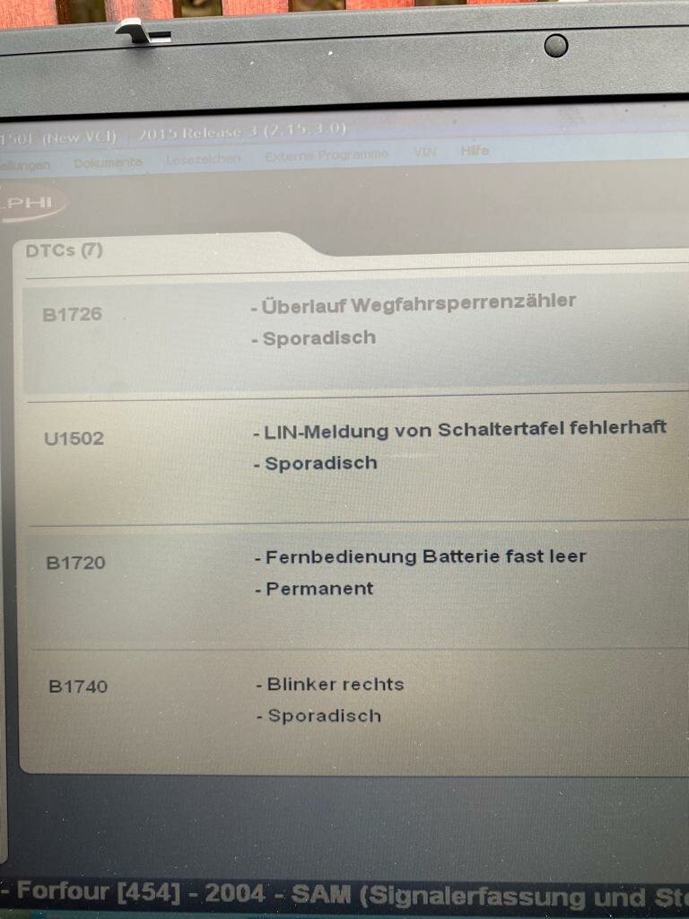

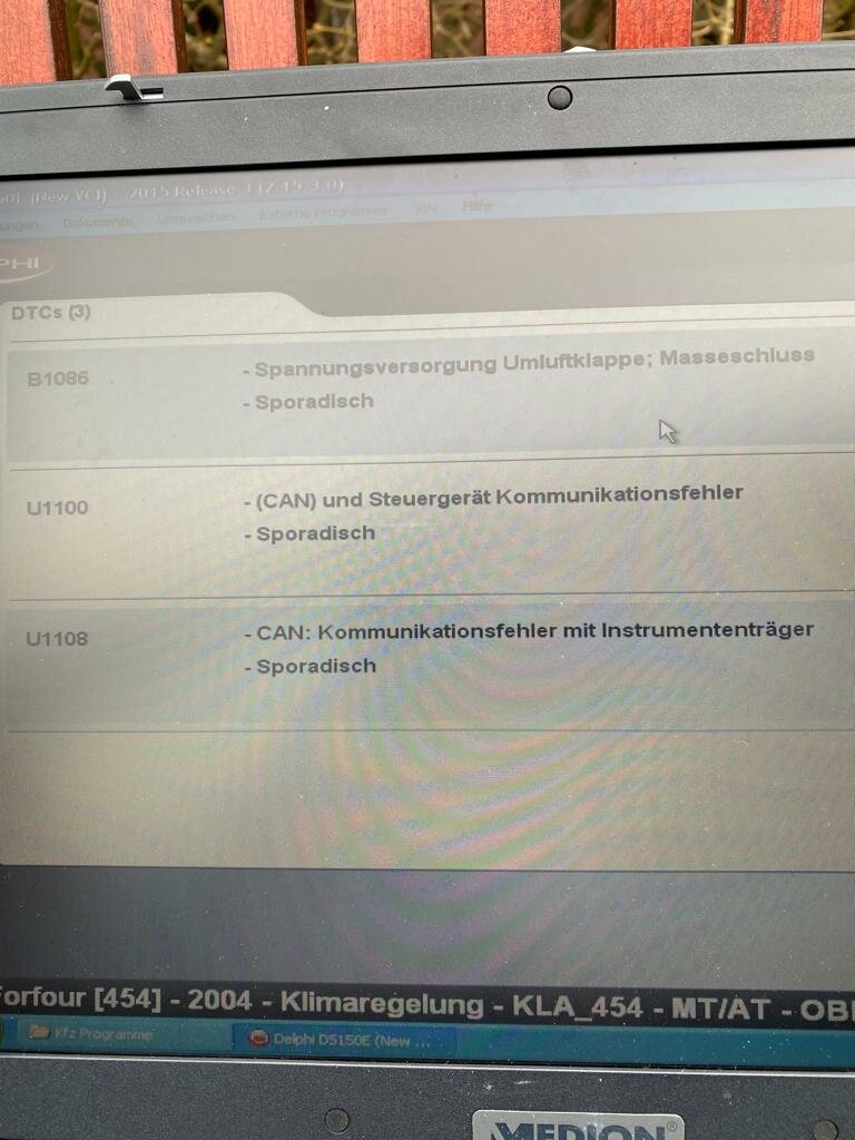

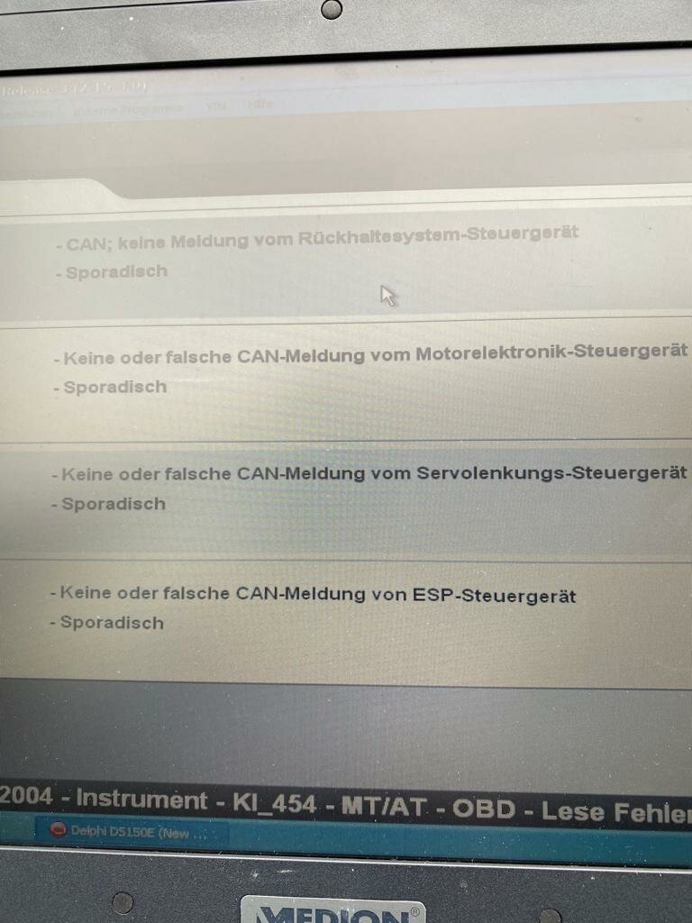

Als erstes habe ich fehler ausgehlesen (siehe dazu bilder).

Zahlreiche verschiedene Busfehler deuten auf ein allgemeines Problem mit der Stromversorgung hin. Allerdings sind alle Fehler sporadisch. Fehler löschen und erneut auslesen. Batterie der Fernbedienung erneuern.
