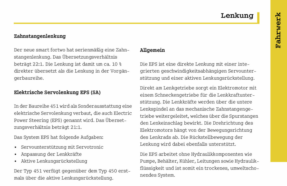

Meine nächste Frage wäre:
Die -76 Grad wäre dann die Drehung, die das Lenkrad gemacht hat. Mich würde interessieren, um wie viel Grad die Reifen sich bewegt haben. Bzw den lenkwinkel, den die Autoräder haben bei entsprechendem Lenkwinkel.
ich hab mal gelesen, dass die übersetzung 22:1 oder 21:1 war, stimmt das ?
wäre also -76,91/22 = -3,49 Grad ?

vor 12 Stunden schrieb digget:
In der Einführungsschrift vom 451 aus 2007 steht es jedenfalls so drin. 22:1 ohne und 21:1 mit Servo.

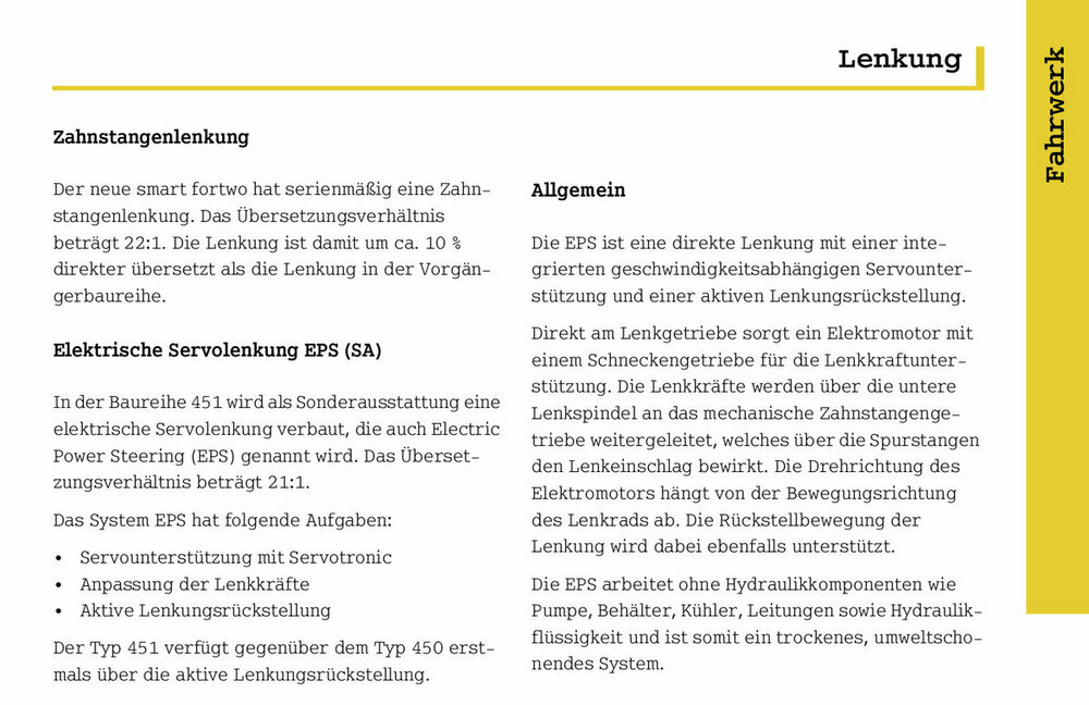

vor 16 Minuten schrieb 450-3:

Habe mal ein bisschen gegoogelt und zu dem Thema gibt es ganze Abhandlungen, da fängt es schonmal so an:
805337463_Bildschirmfotozu2022-02-2002-53-21.jpg.8c65790374ea3a690b587cad0ae24faf.jpgBild aus "Pfeffer P., Harrer M. - Lenkungshandbuch" https://doi.org/10.1007/978-3-8348-8167-0
Dann gehts damit weiter, dass sich das ganze System während der Fahrt wegen der vielen dynamischen Elemente nochmal anders verhält.
Naja, immerhin ist (hoffentlich) das Übersetzungsverhältnis im Lenkgetriebe nicht auch noch variabel, wie beim  453.
Als grober Wert reicht die einfache Umrechnung wohl aus, für was genaueres muss man sich offenbar mehr anstrengen 🙂
