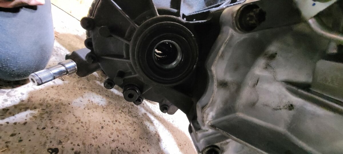

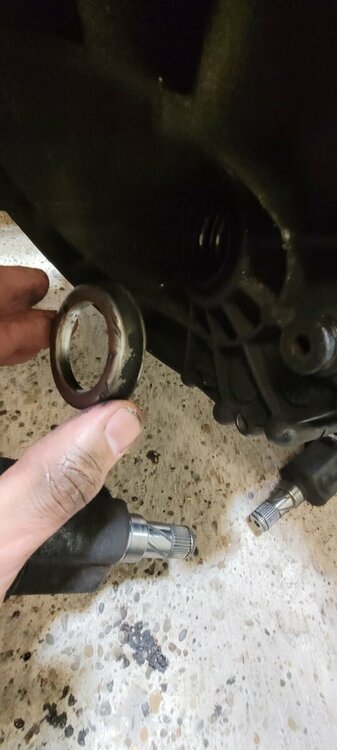

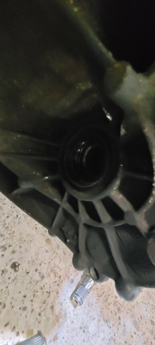

hat jemand eine Ahnung wo dieser Deckel hinkommt?
Kann es sein, das auf der "kurzen" Antriebswelle dieser Deckel auf dem Simmering / drüber sitzt? Und aud der Langen welle keiner?
Ich erinnere mich nicht mehr wie ich es ausgebaut habe.....
Aber auf nur einer Seite eine "Staubkappe" kommt mir komisch vor?
Kann mir da jemand helfen?
Danke !!!

Das sind Staubschutzringe die den Simmering vor Verschmutzung schützen sollen.
Manche 451 haben sie manche nicht.
Also kann es sein, das nur auf der "kurzen" seite siner war! Sonst kann ich es mir nicht erklären 😉
Dachte schon ich spinne!
Wenn er schonmal ne neue Welle bekommen hat ja.
Wenn er sie ab Werk hatte dann hatten auch beide Seiten solch einen Schutz.
Als Ersatz kann er aber durchaus eine Welle ohne bekommen haben.
mhhh.... also ich habe ihn mit 50.000km gekauft. Aber ich glaube das ist noch die erste Welle.
VIelleicht liegt der 2te deckel ja noch rigendwo... MIst...
Aber danke für die Info !
