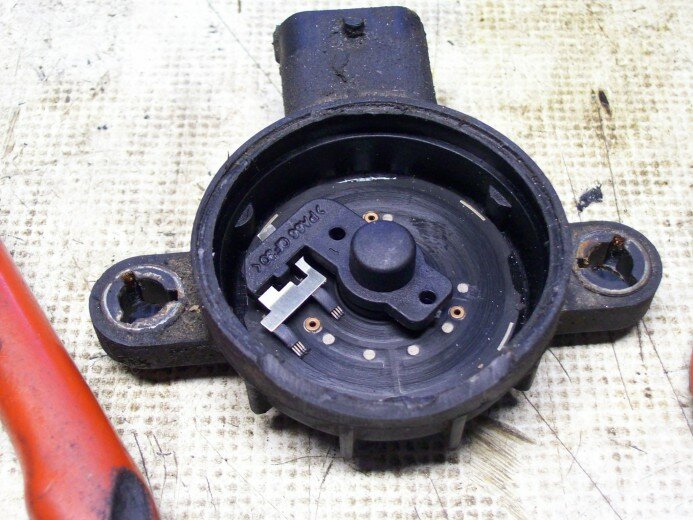

Die 2 ist der Drehwinkelsensor, der auch noch dafür in Frage kommen würde. s. Bild unten
Dabei handelt es sich um ein Dreh-Schichtpotentiometer, das synchron zur Schaltwalze gedreht wird, dort wird die jeweilige Referenz-Analogspannung abgegeben, die zum jeweils eingelegten Gang gehört.
Die Leitungen dieses Potis führen ebenfalls wie auch die Leitungen der Aktuatoren zum Motorsteuergerät, das sich seitlich am Luftfilterkasten befindet, von dort werden ja alle Vorgänge rund und Motor und Getriebe gesteuert.

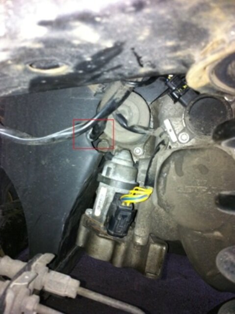

Die berüchtigte Scheuerstelle des Kabelbaums zu den Aktuatoren an der Durchführung an der Zuluftführung des Ladeluftkühlers siehst Du übrigens auf dem unten stehenden Bild.
Sie befindet sich in dem roten Viereck.
Das Bild ist allerdings nicht von mir, aber ich finde es wichtig, daß man dieses optisch sieht und nicht nur aus der Beschreibung lokalisieren kann!
