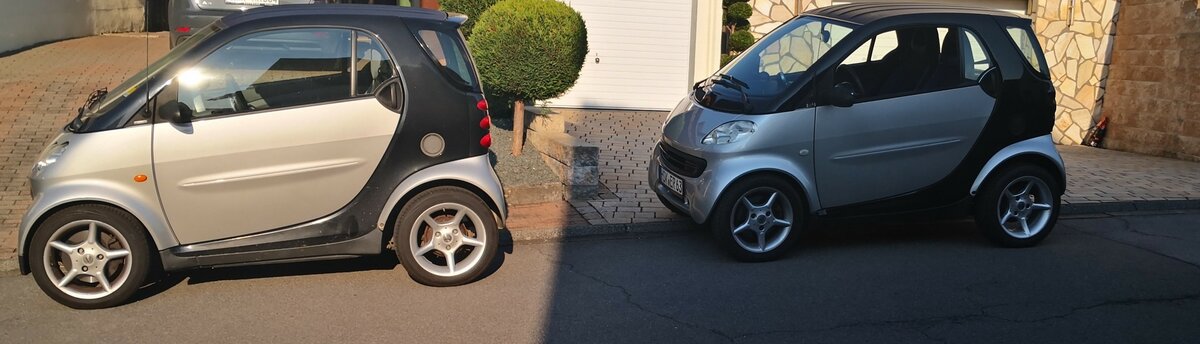

Bei meinem Smart Fortwo 450 baujahr 2000, ist auf dem Aufkleber der Farbcode: EB1  EA4 angegeben.
Laut Internet Recherche: EB 1 = Anthrazit-Pearl     EA4 = Jack.black.
Das Fahrzeug hat eine schwarze Tridion aber silbermetallic Body-Panels.
Ich benötige den Farbcode für das silbermetallic, vielleicht kann mir ja jemand weiterhelfen.
Gehe daher schwer davon aus das es mal umgeplankt worden ist?....oder was meint ihr?
Meiner ist der hintere, aber beides die gleichen Farben.
Grüße aus dem Sauerland.......
Auf dieser Seite müsste alles stehen, was Du  brauchst.
Es müsste das EAD bzw. C50L Riversilver metallic sein, das bei Smart ab 2001 erhältlich war, siehe die Modellhistorie. 🙂
Nachdem in 2000 das Sondermodell Smart Silverstyle präsentiert hat, wurde diese Farbe ab 2001 ins Programm aufgenommen.
