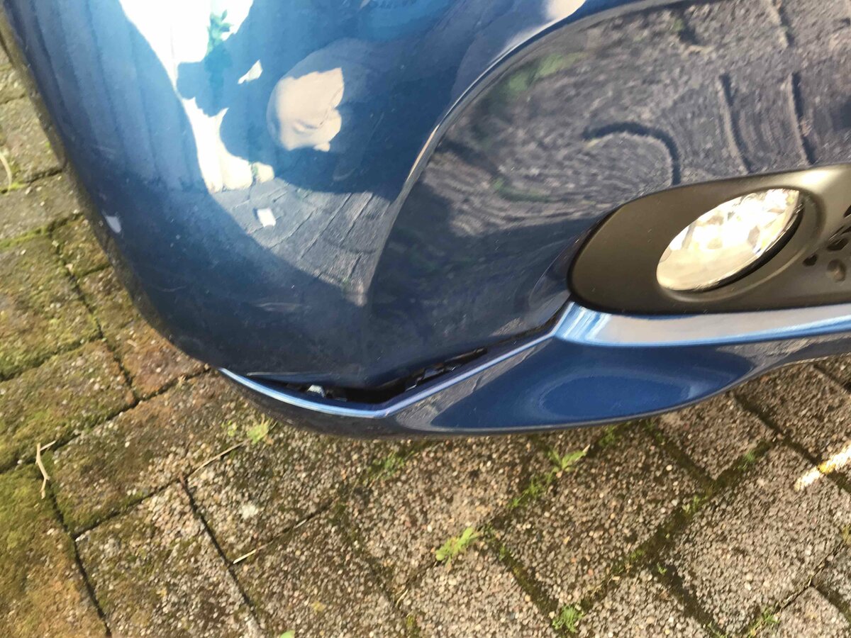

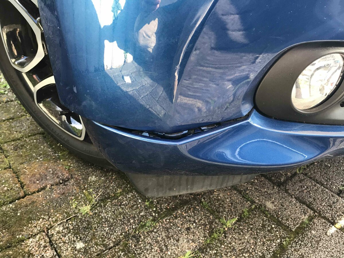

an unserem Smart EQ habe ich beim Zusammenstoß mit unserer Buchenhecke die Frontschürze vom rechten Kotflügel ausgehebelt. Wieder reindrücken oder so geht nicht, auch versetztes Anheben bringt kein Ergebnis. Hat jemand einen Tipp, wie die beiden völlig unbeschädigten Teile schadenfrei wieder richtig zusammen kommen?
DANKE!

Es liegt klar auf der Hand, zerstörungsfrei demontieren und dann wieder auf Passform montieren.
Beim Reinhebeln im montieren Zustand, macht man mehr kaputt als andersherum.
Rad ab, Radkasten raus. Dann siehste schon wo es hakt...
Und vor allem machs bald, bevor das Material sich in seine falschen Stellung wohl fühlt!
