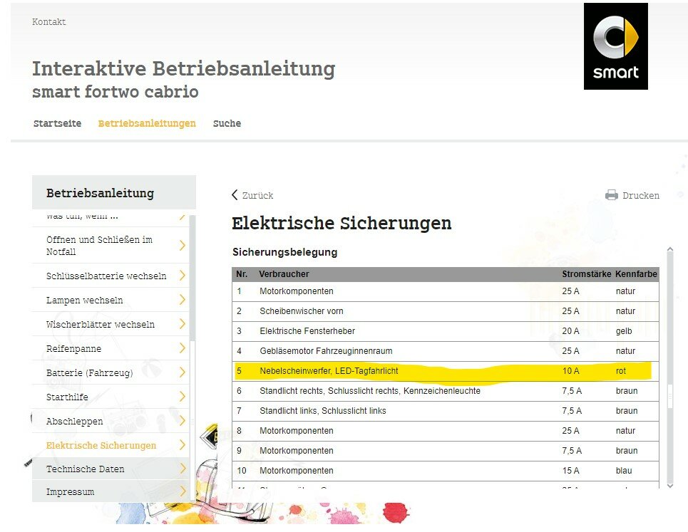

Hallo Leute, ein Freund hat ein Sondermodell vom 451 MDH mit originalen Tfl. Die wollen aber gerade mal nicht leuchten, und so suchen wir nun erst mal die passende Sicherung.

Siehe angehängtes Bild zur Lokalisierung der Sicherung
Folge dem Link für die Interaktive Bedienungsanleitung für deinen Smart (KLICK HIER
Ein Relais gibt es für TFL nicht, sondern wird über die SAM (eng. Signal Acquisition & Actuation Module) gesteuert.
Das SAM ist auch gleich der Träger für die Sicherungen.
Da anscheinend alle LED der TFL nacheinander ausgefallen sind, muss nur die entsprechende LED Leiste gewechselt werden.
Wenn du das Fahrzeug bei einem Händler gekauft hast, sollte es kein Problem sein die LED Leiste/n auf Händlergewährleistung ersetzt zu bekommen.
Bei Privatverkauf, sieh das anders aus, da könntest du mit dem Verkäufer/in nachverhandeln.
