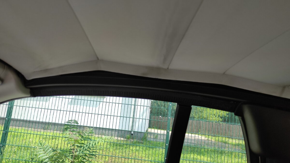

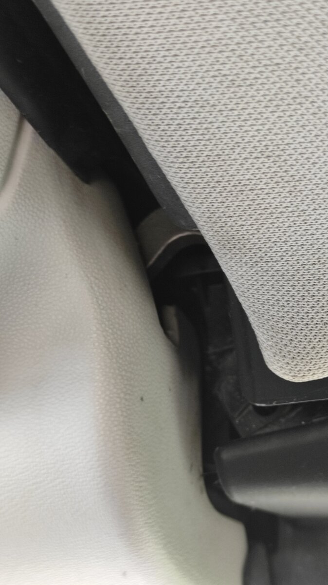

Hallo Zusammen,
bei meinem 451er schliesst das Verdeck nicht mehr vollständig. Es bleibt vorne ein Spalt von ca. 1cm. Dementsprechend wölbt sich das Verdeck an den Seiten und der Riegel vorne schliesst nicht vollständig. Die Gleiter scheinen in Ordnung und das Verdeck gleitet absolut "smooth".
Hat irgendjemand eine Idee?
Danke im voraus!!!!
Wenn die vorderen Gleiter in Ordnung sind, sollte das Verdeck schon richtig schließen, schau noch mal genau nach.
Der Fehler ist nicht immer gleich zu sehen, da die Gleiter oft auch mal nach oben hin reißen, wo dann die Schiene drüber ist.
