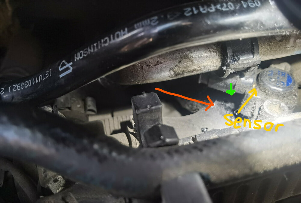

vielen Dank für das Bild und die Info. Hab gerade nochmal nachgesehen. Da ist beim Sensor drunter und am Kabel alles voll mit Öl 😟
Das bedeutet, der Schlauch ist kaputt. Schraub den Sensor mal ab und angel den Schlauch komplett raus. Ein neuer ist nicht teuer. Reimt sich sogar. Die Clipse sind etwas tricky. Lassen sich öffnen indem die Enden zur Seite auseinander geschoben werden. Zusammendrücken dann gerade.
ich hab da mal jetzt ein Bild davon gemacht:
Ist mega schwer an den Sensor überhaupt dran zu kommen. Denkst du der Schlauch unter dem Sensor ist kaputt (orangener Pfeil). Unter der Clipse befindet sich auch ein ganz dünner Schleich, in welchem der Kabelstrang ist (grüner Pfeil). Würdest du auch dann gleich einen neuen Sensor kaufen?
Ich weiß nur nicht wie ich an das Ding rankommen soll, da es einfach sau schwer ist mit den Fingern dranzukommen
