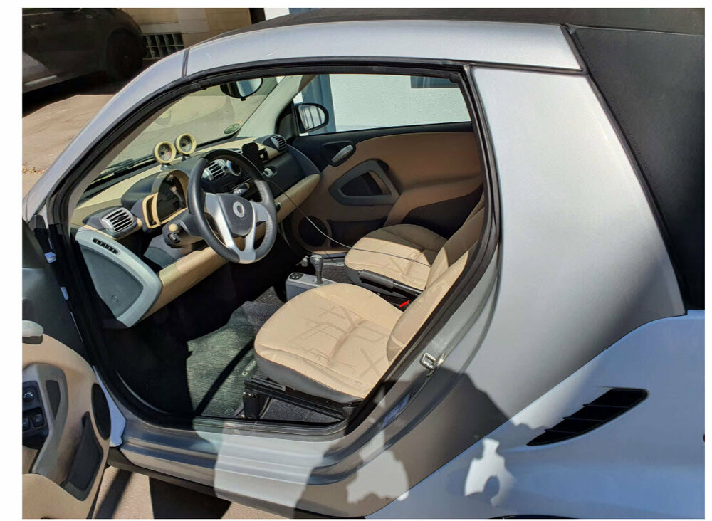

Ich habe mal wieder ein mittelschweres Luxusproblem.
Ich habe einen 451er weiß silbernen Smart und möchte, dass die Tridionzelle + Einstiegsbereich weiß gemacht wird (+ ein paar Schweller usw.)

Gute Folien wie Avery Denison und Oracal 1080 halten bis zu 6 Jahre und man kann sie nach der Zeit auch wieder gut entfernen.
Um den sichtbaren Bereich auf dem Foto incl. der B-Säule zu folieren muss keine Tür ausgebaut werden. Allerdings muss der Seitenschweller runter. Ob der poröse Kunststoff der Seitenschweller foliert werden kann weiß ich nicht.
Und es giebt von Oracal und Avery D. sogenannte Farbfächer die man für ein paar Euro kaufen kann.....
Dort kannst du deine Farbe aussuchen...   Gieb mal "Carwrapping" bei Herrn Google ein. Dort erhälst du weitere Informationen....😃
Also ich kann auch aus eigener Erfahrung sagen, foliieren geht auf jeden fall klar, auch selber!
habe meine tridion in Schwarz Metallic von Oracal Foliert typ 970 RA relativ dicke Folie aber lässt sich gut verarbeiten.
