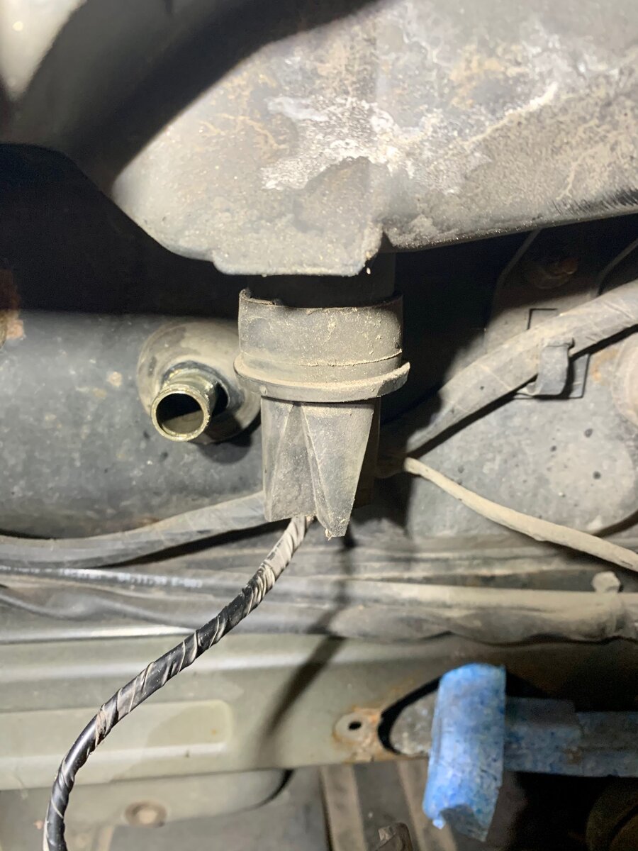

Ablauf am Wasserkasten, das Ding was wie ne Sahnespritze aussieht...
Suuuuper - die kenne ich vom Ablauf von Schiebedächern.
Früher Smart 450 City Coupé Bj. 2003 Passion
Musste aber die Nase abmachen. Der Anschluss links ist vom Wärmetauscher der Heizung.
Und wie ich sagte, es geht ein Kanal vom Gitter der Fahrerseite bis rüber wo der Deckel vom Pollenfilter ist. Mittig ist der Ablauf...
