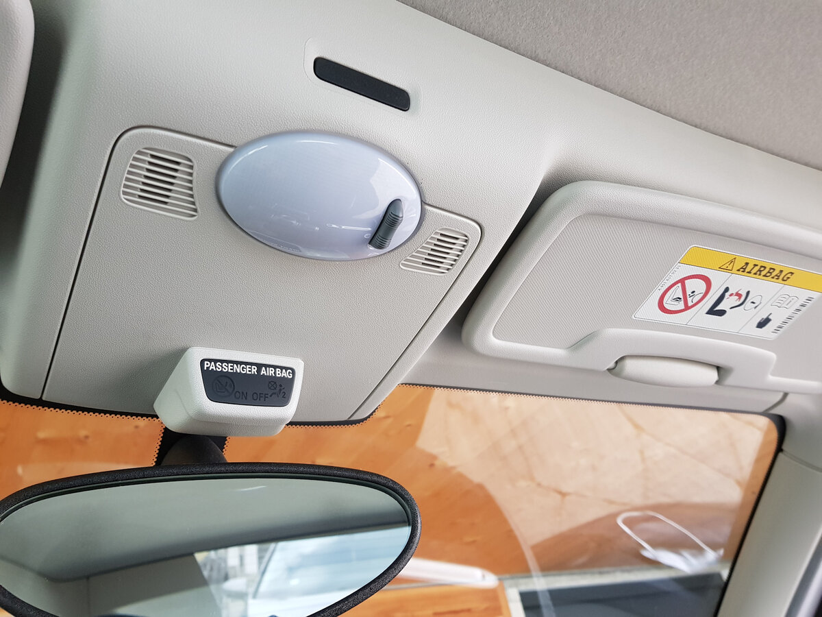

Wir reden aber schon vom Gleichen, oder? Hier ein Foto der Dachkonsole mit den zwei "geschlitzen" Stellen im Plastik wo man das Micro platzieren kann:

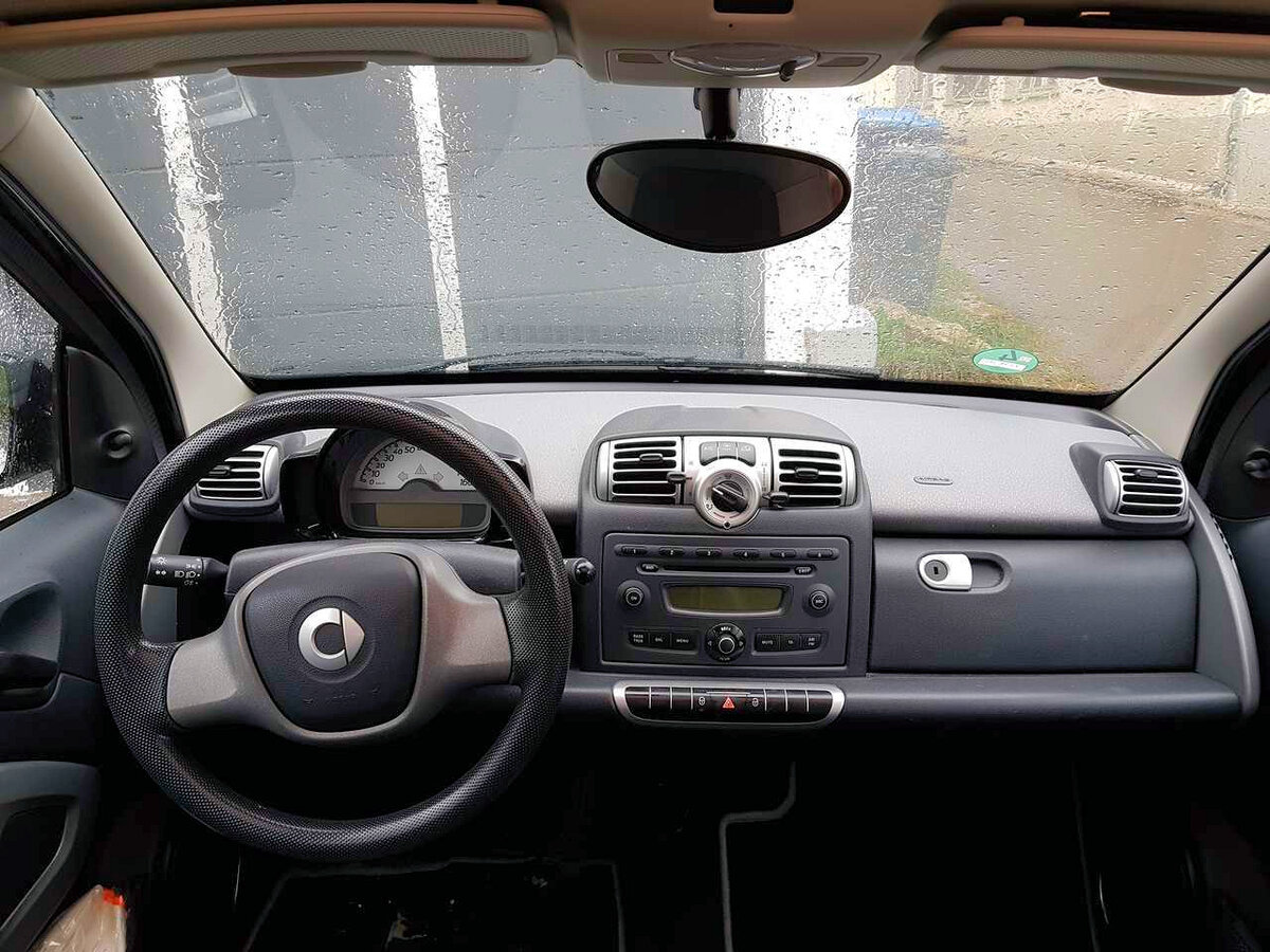

Konnte ein Foto eines 451er Prä-Facelift auftreiben und es sieht bezüglich "Himmel" nicht sehr anders aus. Werde es darum mit dem genannten originalen Micro A4518200335 auf jeden Fall probieren.1383551497_SmartEDprFL.thumb.jpg.75a61126f693b457c1aa9978eba77520.jpg
