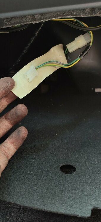

Ich habe beim Schrauben einen Stecker gefunden, auf den ich mir keinen Reim machen kann... Auch Sucherei im Netz ergab noch keinen Hinweis.
Der Stecker befindet sich beifahrerseitig unter dem Armaturenbrett und war mit Klebeband fixiert.
Wat is dat? 🤔
Für Hilfe wäre ich dankbar.

Ich sehe da drei Moeglichkeiten dem auf den Grund zu gehen:
1. Dem Kabel folgen wo es herkommt, (entspringt  ((mitunter sehr aufwaendig weil du eventuell eine Menge Teile abbauen musst))).
2. Mal mit demMultimeter messen ob da Spannung drauf ist und wie hoch die ist.
3. Im Schaltplan nach einem Kabel schauen dass den gleichen Farbcode hat.
Das ist der Stecker für die Lautsprecher. Die Kabelbäume hatten alle die einfache Verkabelung für die beiden 10-er Lautsprecher, die unter das Armaturenbrett geschraubt wurden.
Bestellte der Kunde seinerzeit das Soundsystem ( also Schallwandlerboxen ( Eimer ) und Hochtöner ) wurde ein separater, neuer Kabelstrang eingebaut, der die Anschlüsse für die Boxen und Hochtöner hatte. Das kannst Du auch einfach nachkontrollieren indem Du mal das Radio ausbaust. Hier liegt denn auch noch ein Blindstecker ( 8 Pins, jeweils 4 in einer Ebene), wobei aber nur die mittleren 4 Pins mit Kabel belegt sind. Auf der linken ( Fahrer ) Seite müsste übrigens noch der gleiche Stecker liegen.
bearbeitet von Zickenversteher
Das müsste der Stecker für die Hochtöner sein.
Moin und danke für die flotten Antworten ☺️👍
Hmm... Da bei mir alles an Musik läuft, klebt er nun wieder da, wo er herkommt 🤪.
