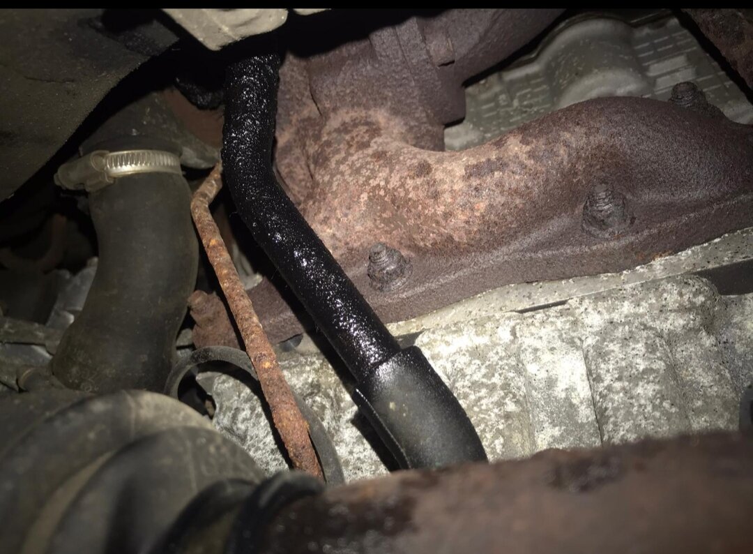

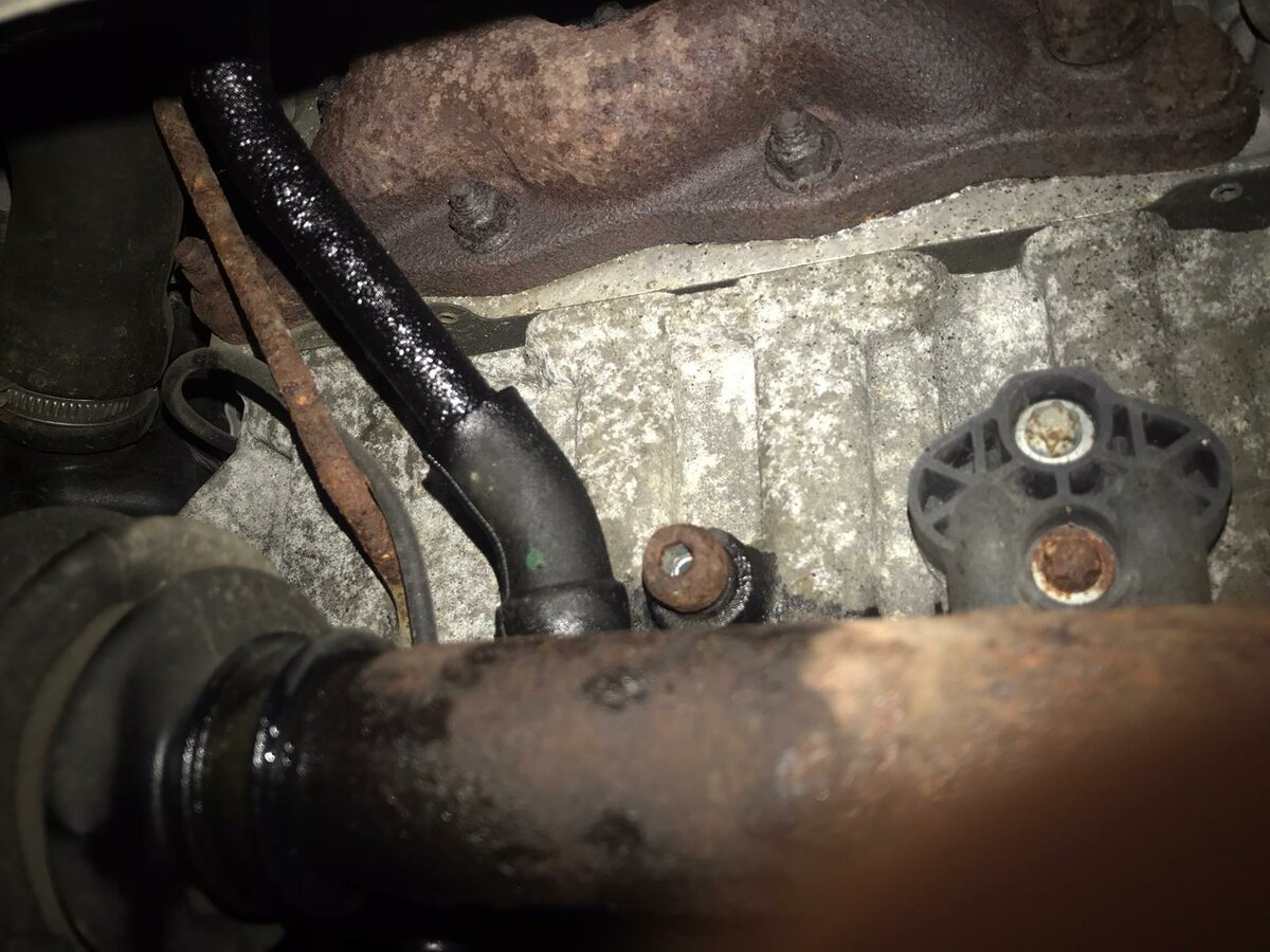

öl verlust smart fortwo 450 baujahr 2005 diesel
Das Turbolader Öl-Rücklaufrohr. Das ist das was verölt ist. Kostet original 60 Euro, als Nachbau 30, Marke Trucktech. Die Nachbauten passen mäßig, sind brauchbar, wenn der unebene Flansch auf einer Bandschleifmaschine überschliffen wird. War für mich der Grund mir so eine zuzulegen. Sonst wird das nie dicht. Den Gummischlauch nehm ich original den alten. Die mitgelieferten neuen taugen nichts.
Wenn du solche Probleme scheust, kauf original für 60.
Grüße Hajo
Mit dem Schlauch kann ich bestätigen. Der Flansch der Leitung war bei allen die ich bisher hatte ok. Ebenfalls FA Trucktech.
Sind auch alle dicht gewesen inkl. der Leitung an meinem eigenen CDI.
Bei mehreren Rohren aus einer Lieferung stand das Rohr über den Flansch über. Das war überhaupt nicht sinnvoll montierbar ohne Überschleifen.
Die Flanschfläche war auch sehr grob bearbeitet. Das hätte ich zur Not mit Dichtmasse zukleistern können.
Das originale Rohr trifft den Stutzen am Motor so gut, daß das Schlauchstück nur gesteckt ist und trotzdem dicht. Die Trucktech Rohre lagen ca. 1/2 mm daneben, so daß der Schlauch etwas spannt.. Ich hab deshalb eine Bauarbeiterschelle drumgemacht. Also 2 Windungen Draht verzwirbelt. Das ist rundum dicht und schlank.
