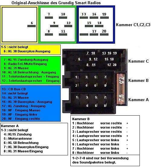

Auf dem unten stehenden Bild siehst Du die originale Steckerbelegung.
Das Radio hat ja die beiden großen ISO Kammern A für die Stromversorgung und B für den Lautsprecher.
Darüber hinaus stehen noch drei Mini ISO Steckplätze C1 bis C3 zur Verfügung.
An dem blauen C1 wird der CD Wechsler oder ein AUX-In Port angeschlossen, an dem grünen kann eine Freisprecheinrichtung angeschlossen werden und der gelbe weiss ich nicht, für was der ist.
Wenn das aber ein großer ISO Stecker ist, der von der Belegung so ähnlich aussieht wie der für die Lautsprecher, dann könnte es auch sein, daß der Vorbesitzer ein Soundpaket mit Hochtönern nachgerüstet hat und den originalen Kabelbaum für die Lautsprecher dieses Soundpakets eingezogen hat und deshalb der alte Stecker mit den Zuleitungen für die Lautsprecher jetzt übrig ist.

Ist das so ein kleiner Stecker, der in die Kammern C1 bis C3 rein passen würde?
Evtl. war da ja mal eine Freisprecheinrichtung verbaut?
By the way, ein Bild sagt mehr als 1000 Worte! :classic_wink:
Wenn es der gleiche 8 Pol Stecker ist, der schon vorhanden ist, aber nur 4 Pins ( die in der Mitte ) belegt sind ist es der alte Lautsprecherstecker bei ohne Soundsystem ( Hochtöner ).
 Der Stecker würde eher in A und B passen
Daher könnte es tatsächlich der vom (Hüstel Sound)System sein....
